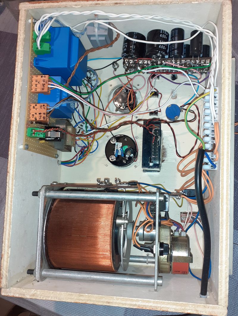

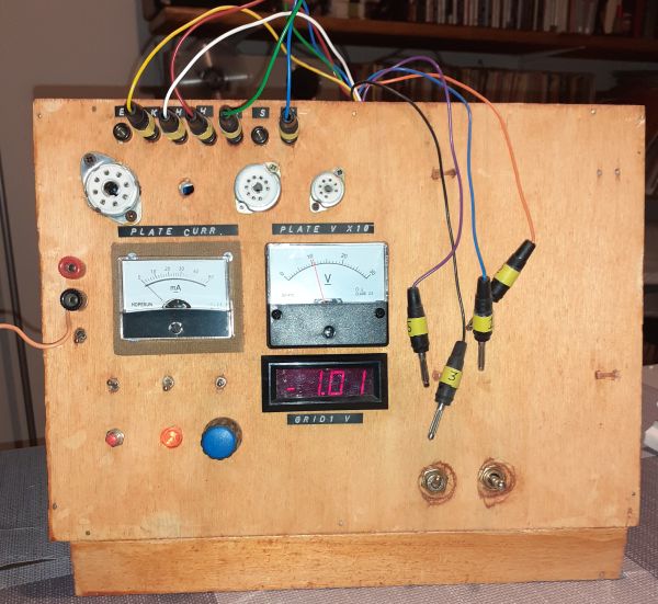

Messaggioda Foto Utentebanjoman » 10 apr 2024, 20:45
Io un anno fa ho progettato e costruito un tube tester a transconduttanza. Puo' provare triodi tetrodi e pentodi, e arriva fino a 250 V di placca e -30 V di griglia controllo.
Me lo sono costruito perche' i tube tester sono praticamente introvabili e i pochi decenti che si trovano costano uno sproposito.
L'ho dotato di zoccoli eptal, octal, loctal e noval, e puo' misurare senza problemi anche una KT88.
Purtroppo la 807 monta ancora il vecchio zoccolo pental e io non ce l'ho messo, anche perche' chi li usa piu' quegli zoccoli?
Ho intenzione di scriverci un articolo a breve, ma sara' una cosa lunga perche' occorre spiegare per bene 1) Cosa sono e come funzionano i tubi elettronici, 2) come si utilizza il mio marchingegno e 3) come fare per registrare tutti i dati e ricavarne i parametri (mu, Rp e cosi' via).
Io ho realizzato un piccolo programmino ad hoc per la mia TI-59 che mi permette di inserire velocemente i dati (tensioni, correnti) e alla fine mi stampa un bel bigliettino su carta termica con le misure e i parametri desunti. L'ho fatto perche' mi sono accorto che altrimenti mi veniva la barba bianca a scrivere tutto a mano, fare i calcoli, passare a un altro tubo, regolare da capo tutto, ecc :lol:
Avevo piu' di 100 valvole. Testate, moltissime al 70% di efficienza , altre all'80-90%, altre nuove imballate, poche (una decina) esaurite.
Vendute nel giro di un mese. Un acquirente dalla Svezia addirittura me ne ha comprate 50 in blocco...
Se Foto Utenterichiurci ha pazienza... mi ci vorra' un mesetto almeno per scrivere bene tutto.

Ho scattato due foto veloci al mio "coso":
