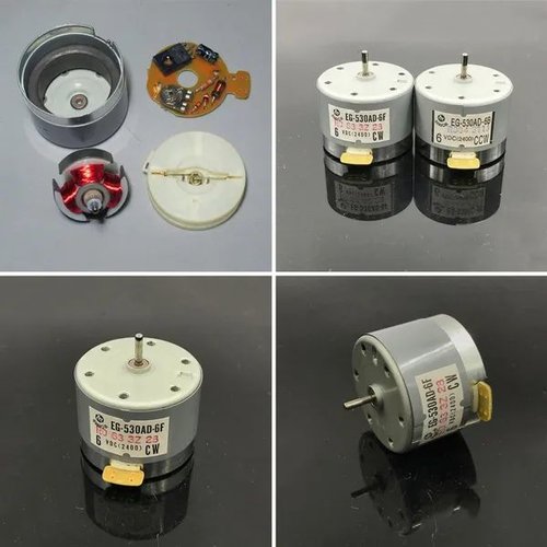

Etemenanki ha scritto:Ho a casa circa una cinquantina di quei motorini, recuperati negli anni, nessuno di loro e' brushless, sono semplici motorini a spazzole.
Anche io ne possiedo diversi, quasi tutti di recupero
Stamattina, ho aperto la cassetta dei motorini e uno per uno li ho verificati per vedere se ne trovavo brushless, alla fine ho trovato un Mabuchi EG-530AD-6B che è brushless ed assomiglia anche a quello dell'OP, gli ho fatto una foto e se il BT smette di fare capricci la carico
Il mondo è bello perché è vario

Messaggioda Foto UtenteEtemenanki » 24 ago 2024, 8:42
alev ha scritto:... Il mondo è bello perché è vario
Si, e' ovviamente possibile che esistano motori brushless fatti in quel modo, io ancora non ne ho trovati.
Del resto vedi anche tu, fra tutti i tuoi, quanti erano brushless ? ;-)
Occhio anche al fatto che alcuni di quei motorini , di solito usati nei lettori di cassette, avevano un regolatore di velocita' incorporato, con un foro sul retro dove c'era il trimmer per la regolazione dei giri, quindi potrebbe semplicemente essere un motore a spazzole DC con dentro l'elettronica di regolazione della velocita'.
EDIT: trovato, come pensavo e' un motore a spazzole con il regolatore di velocita' incorporato, il 6F e' CW, il 6B e' CCW, nella foto puoi vedere il collettore e le spazzole a lamella ;-)
