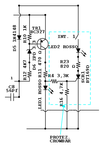

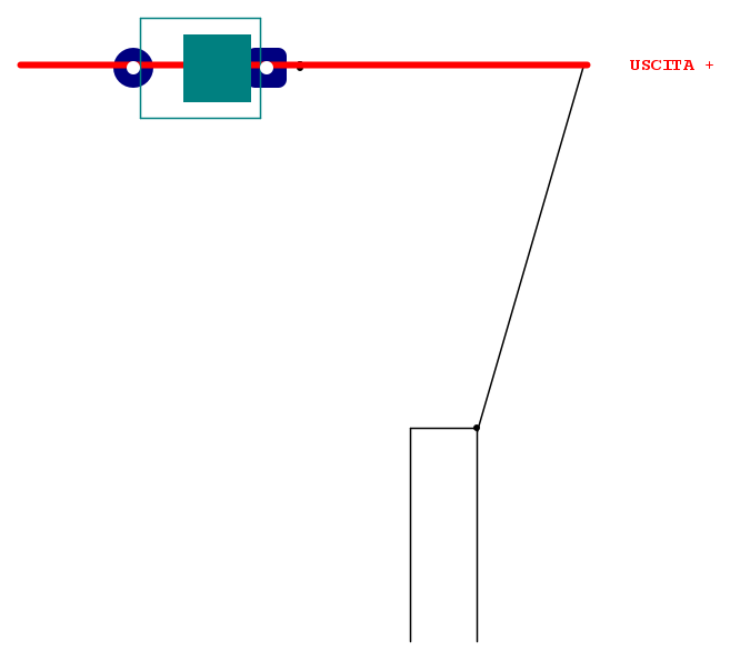

Ma se mettessi un diodo a vitone sul positivo di uscita, per scongiurare collegamenti inversi, ad esempio verso qualche batteria o quant'altro, comprometterei di molto la stabilità dell'alimentatore?
Foto Utentegianniniivo
9.070 7 11 13
No Rank
Messaggi: 2875
[409] Re: COMMUTAZIONE AUTOMATICA DI TENSIONE
Messaggioda Foto Utentestefanopc » 22 dic 2021, 11:38
Meglio metterlo in parallelo alla uscita tra le boccole più e meno che in serie.
Volendo complicarsi la vita ci andrebbe messo anche il CROWBAR che controlla se in uscita la tensione è quella impostata oppure sta succedendo qualcosa di anomalo.
Dipende da quanto è pregiato o dal costo del dispositivo alimentato.
13,3k 5 9 13
Messaggi: 5571
Iscritto il: 4 ago 2020, 9:11
[410] Re: COMMUTAZIONE AUTOMATICA DI TENSIONE
Messaggioda Foto Utentegianniniivo » 22 dic 2021, 12:17
Ciao Foto Utentestefanopc. Ma quell'alimentatore potrebbe erogare 20 Ampere e un diodo il parallelo funziona se in serie all'uscita c’è un fusibile. Sarebbe un fusibile per correnti troppo elevate.
C’è anche il CrowBar ma non mi sembra possa funzionare per le inversioni di polarità…
