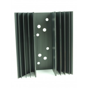

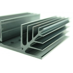

setteali ha scritto:Io il profilato ce l'ho, è una piastra di 300 x 450 mm e alta 40 mm tra alette e base .
Soltanto che va portata in officina a tagliare e spianare dove vanno i transistor e forare per i TO3.
E' un lavoro che in officina, se mi va bene mi prenderanno 50 €.
Se fossero TO247 , il taglio me lo fanno gratis.
Grazie Alex ma quel tipo di dissipatore per i TO247 ce l’ho anch’io ma è un delitto sacrificarlo. Oltretutto tempo fa provai a far fresare in quel modo un dissipatore più piccolo ma simile e il risultato fu mediocre. Sembra che la fresatura riesca meglio con la passata longitudinale sulle alette ma quella trasversale provoca qualche danno, meglio aspettare e vedere se capita qualcosa di più adatto. Nella peggiore delle ipotesi dovrò utilizzare tre esemplari separati come da immagine seguente anche se non è il meglio ma meglio che niente, 88x100x35mm:

Messaggioda Foto Utentesetteali » 31 dic 2021, 10:25
OK Ivo, per il radiatore,
E' strano una volta che la fresa ha portato via le alette, facendo un passaggio leggero per spianare la superficie, non dovrebbero esserci dei problemi .
Certamente se hai dei profilati già forati come quello in foto è molto meglio, qualcosa di questo genere dovrei averne anch'io, se ti manca, fai un fischio.

Messaggioda Foto Utentegianniniivo » 31 dic 2021, 12:33
Probabilmente l’officina presso cui mi son recato non era attrezzata per l’alluminio oppure ha lavorato di fretta. Dalle mie parti non c'è molto da scegliere... A parte il problema di bloccare la piastra senza rovinarla, ogni volta che la fresa “trapassava” l’aletta, tendeva a piegarla leggermente verso il senso di rotazione.
In ogni caso, Alex, è meglio non intervenire su quel dissipatore gioiello; non se ne trovano molti esemplari di quelle dimensioni.
Quanto alle foto che ho postato, sono soltanto immagini che ho trovato sul web ma dissipatori di quel tipo e con le alette belle folte non ne ho.
Non capisco per quale motivo i dissipatori, anche se utilizzati per il TO3, siano quasi tutti lavorati per essere impiegati con l’alettatura orizzontale. Non sono un esperto di fisica ma intuisco che se le alette sono una sopra l’altra, quelle in alto saranno più calde di quelle in basso e la dispersione termica sarebbe meno efficace. Le alette verticali, invece non interferirebbero l’una con l’altra e grazie alla forma del dissipatore e al calore stesso che ridurrebbe la densità dell’aria circostante il dissipatore, innescherebbero un’accelerazione del flusso circolatorio molto più efficace. Eppure anche certi alimentatori professionali hanno le alette orizzontali. Mah, continuo a non capire…
