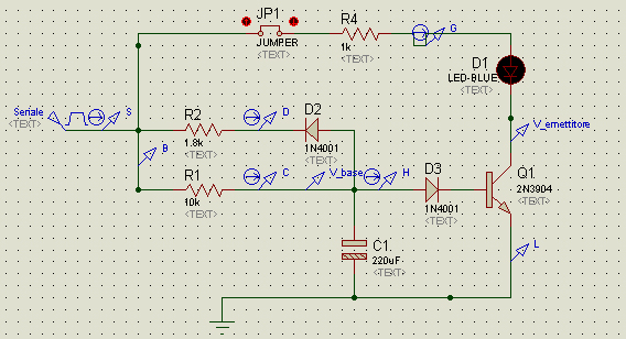

[56] Re: Salvatemi: interruttore software via porta seriale
Messaggioda Foto UtenteJackomo » 25 ott 2008, 12:04
Finalmente ho comprato quasi tutto ed ho realizzato il circuito. Il relè reed non ce l'avevano però aspettando che arrivi intanto ho costruito il resto per controllarne il funzionamento. Una cosa mi ha perplesso parecchio (speriamo riesca ad essere chiaro):
ho realizzato il circuito secondo lo schema che ho postato in data 17 ottobre 21:57. Sentite che cosa strana: ovviamente non avendo il relè mi sono messo ad osservare il transistor col tester e tutto sembrava andare secondo i piani (o meglio secondo i grafici di simulazione), ovvero mettendo il tester in modalità circuito aperto/chiuso il contatto fra collettore ed emettitore avviene esattamente dopo un secondo e mezzo che il piedino era passato da -12V a +12V, mettendolo invece in modalità amperometro osservo una piccola corrente sul collettore dopo lo stesso periodo. Il bello arriva quando frugando ho trovato un led, e mi sono deciso ad usarlo per controprova mettendolo sul collettore. Beh il comportamento che osservo sul led è completamente diverso: durante il periodo -12V è ovviamente spento. Appena scatta la +12V, nel secondo e mezzo in cui dovrebbe stare ancora spento, si accende subito se si affievolisce rapidamente fino a spegnersi, passato il secondo e mezzo si accende pieno... Come mai?
Il comportamento corretto lo ottengo se inserisco un diodo fra l'RC e il transistor col catodo sulla base.
Idee?

[57] Re: Salvatemi: interruttore software via porta seriale
Messaggioda Foto Utenteg.schgor » 25 ott 2008, 14:16
Dalle sole descrizioni e' sempre difficile capire un circuito:
puoi mostrarci come hai inserito il LED? (il transistor non dovrebbe commutare subito)

[58] Re: Salvatemi: interruttore software via porta seriale
Messaggioda Foto UtenteJackomo » 26 ott 2008, 14:15
dunque mi spiego. Il circuito di partenza è quello del post del 17 ottobre 21:57
Col tester in modalità ad apertura/chiusura contatto messo fra collettore ed emettitore a Q1 ottengo il comportamento previsto da me e dai grafici del simulatore: ovvero risultano scollegati per tutto il periodo -12V, rimangono scollegati per 1,5 secondi dopo che è scattata +12V (ritardo provocato dall'RC) e quindi si mostrano collegati appena passati gli 1,5 secondi. Quando però vado a fare la prova collegando un led al collettore ho un comportamento molto diverso (che ho cercato di illustrare col ridicolo grafico fatto col mouse): appena scatta la +12V il led si accende e si affievolisce rapidamente fino a spegnersi negli 1,5 secondi in cui dovrebbe stare ancora spento, poi si accende come dovrebbe fare regolarmente.
La cosa strana è che provando contemporaneamente sia il tester che il led ottengo entrambi i comportamenti: il tester mostra scollegati collettore ed emettitore quando il led è acceso e si affievolisce durante gli 1,5 secondi. Poi il led si accende di nuovo ed il tester mostra che i due sono in conduzione... mistero o normale??
Per ottenere il risultato che voglio devo inserire un diodo sulla base di Q1 come mostrato nel circuito che allego qui (che poi è lo stesso di prima con l'aggiunta di D3).
Suggerimenti?

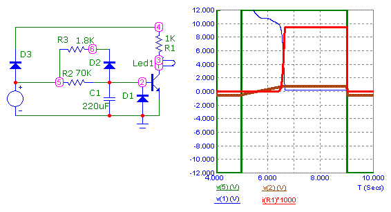

[59] Re: Salvatemi: interruttore software via porta seriale
Messaggioda Foto Utenteg.schgor » 26 ott 2008, 19:05
Abbiamo fatto dei passi indietro :!:
Non e' tutto sbagliato, ma quasi.
Ti mando la simulazione in MicroCap: cerca di interpretarla e vedere le differenze
Poi ne riparliamo.

[60] Re: Salvatemi: interruttore software via porta seriale
Messaggioda Foto UtenteJackomo » 26 ott 2008, 19:27
g.schgor ha scritto:Abbiamo fatto dei passi indietro :!:
Poi ne riparliamo.
Le differenze che vedo sono R2 passa da 10k a 70k per allungare il tempo di carica perché giustamente l'escursione ora parte da potenziale 0, e l'aggiunta di D1 e D3. D3 in pratica evita il mio problema facendo circolare la corrente di collettore solo nel verso giusto, mentre su D1 sono un po' indeciso: secondo te non rende inutile la presenza di D2 e R3 visto che nel periodo -12V entra in conduzione totale?
Mi rimane però la curiosità del perché del fenofeno che descrivevo prima: inserendo il D3 del mio circuito i grafici di simulazione rimangono identici, mentre il comportamento reale cambia. Sei riuscito a capire perché?
