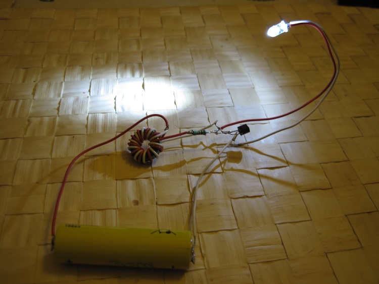

Messaggioda Foto UtenteilZott » 23 ago 2009, 23:15
Ciao davidde
ci fosse una toriode che ho smontato che funzionasse, niente... per adesso me ne vanno solo 2...
ti ringrazio per il link :wink:
Ho provato col condensatore in parallelo alla resistenza però a me cosi il led diminuisce di luminosità, va benissmo senza, eventualmente per avere più luminosità si potrebbero usare valori più bassi o magari un picolo trimmer ?
Comunque sono già contento che cosi funzioni :D da quando è in funzione (ieri pom.) ho saldato una pila stilo ( scarica con tensione di 1,1V ) e il led è ancora bello pimpante, voglio vedere quanto resta acceso, il bello poi con una pila che praticamente era morta :mrgreen:

Messaggioda Foto UtenteilZott » 24 ago 2009, 0:11
eccolo in funzione :D
Immagine

[56] Re: ladro di joule e led alta luminosità
Messaggioda Foto Utenteginfizz » 24 ago 2009, 2:35
davidde ha scritto:Qualche prova la faccio di sicuro ma su questo tipo di circuiti ho ancora molto da imparare e non capendo bene quello che faccio ho poche speranze. Approfondirò poi vi faccio sapere. Grazie per i chiarimenti !
Non ci crede nessuno che tu non sappia come funzioni quel circuito. Quindi non raccontare balle :wink:
Ad ogni modo per chi non lo sapesse (non per te :D ), il principio di funzionamento e' semplice:
i transitor presentano sul collettore un segnale sfasato di 180° rispetto a quello che entra in base. Con quel nucleo con due avvolgimenti e con un'opportuno orientamento dell'avvolgimento di base, il segnale viene sfasato di nuovo di ulteriori 180° nell'avvolgimento di base, cosicche' il segnale rientra in base con una fase tale da creare una reazione positiva che fa autoscillare il transistor. Ma dato che l'onda generata e' un'onda quadra, ad ogni interdizione del transitor si crea un'extratensione che eleva la tensione di alimentazione e supera la soglia di conduzione del led e si scarica a massa attraverso quest'ultimo.

[57] Re: ladro di joule e led alta luminosità
Messaggioda Foto Utentedavidde » 24 ago 2009, 9:53
E' ginfizz ti ringrazio per la fiducia ma sinceramente ho qualche problema ad interpretare il funzionamento di questo "banale" circuito :D .
Per quanto riguarda il ramo del collettore è tutto chiaro, l' energia immagazzinata nell' induttore al momento dell' interdizione del transistor crea un picco che sarà tanto più elevato quanto più alta sarà l' energia immagazzinata. Questo picco verrà tosato dal led, infatti non appena la tensione di collettore supera la soglia di conduzione la corrente scorrerà verso massa accendendo il diodo e tosando lo spike.
Ci ritroveremo quindi sul collettore un segnale che varia da 0V (quando il transistor è in conduzione) a circa 3V (quando invece è il diodo ad andare in conduzione).
Quello che mi frega è la fase tra i segnali. Se all' oscilloscopio osservo contemporaneamente la tensione di base e quella di collettore si nota chiaramente che i segnali sono opposti, ovvero sul collettore ho la tensione massima quando sulla base ho quella minima e viceversa. Questo mi spiazza perché non riesco a capire come il transistor possa tornare a condurre quando in base si ritrova una tensione Vbe negativa.
Sicuramente sbaglio ad interpretare quello che vedo ma non riesco proprio ad immaginarmi come questo circuito possa oscillare.
Comunque ginfizz io non volevo "impezzarti", ma visto che anche tu mi sembri interessato non posso che farmi avanti :mrgreen:. Questa sera quando torno a casa ti faccio vedere con più chiarezza quello che intendo dire ...
Ciao e grazie!
Foto Utentedavidde
13,3k 4 9 12
Messaggi: 4026
Località: Bologna
[58] Re: ladro di joule e led alta luminosità
Messaggioda Foto Utenteginfizz » 24 ago 2009, 16:09
davidde ha scritto:Quello che mi frega è la fase tra i segnali. Se all' oscilloscopio osservo contemporaneamente la tensione di base e quella di collettore si nota chiaramente che i segnali sono opposti, ovvero sul collettore ho la tensione massima quando sulla base ho quella minima e viceversa. Questo mi spiazza perché non riesco a capire come il transistor possa tornare a condurre quando in base si ritrova una tensione Vbe negativa.
Appunto, tra la base e il collettore c'e' uno sfasamento (in tensione, mi sono dimenticato di precisarlo) di 180°. Quando in base avrai la tensione max, in collettore avrai la tensione minima, dato che c'e' l'abbattimento rappresentato dal carico, cioe' dall'induttanza. Ma la corrente che scorre nell'avvolgimento di collettore induce in quello di base una tensione opposta a quella di alimentazione grazie all'accoppiamento tra i due avvolgimenti, cosicche' neutralizza la corrente di base (se i due avvolgimenti sono nella giusta fase) che scorrerebbe altrimenti attraverso la resistenza. Il transistor cessa di condurre, l'extratensione di collettore si scarica sul diodo led, ma esauriti questi fenomeni la corrente riprende a scorrere nella resistenza e nella base, il transistor riconduce e si ricomincia il ciclo.
