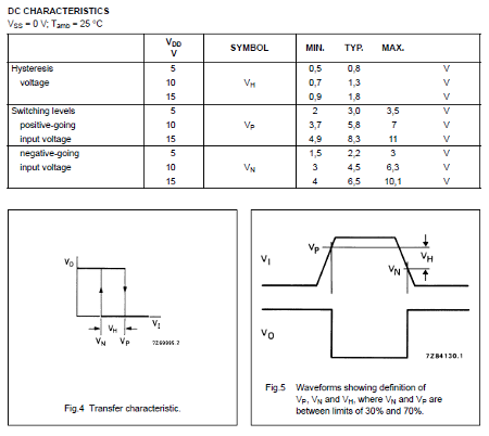

Bruno hai ragione sono stato poco chiaro ed ho anche sbagliato il nome dell' integrato (intendevo 40106); quello che volevo dire è questo, riporto parte del datasheet per rendere più comprensibile il discorso:
Soglie interne 40106.png (43 KiB) Osservato 3631 volte
Se non sbaglio il 40106 ha due soglie in funzione delle quali commuterà l' uscita. Una soglia si occupa della commutazione dell' uscita quando il segnale (in ingresso) sale mentre l' altra quando il segnale scende. Le due soglie sono ben distinte e differenziate da un' isteresi. Se la soglia fosse unica a Valim/2 potrebbe succedere che in presenza di un particolare segnale che oscillasse a cavallo di Valim/2 l' integrato non riuscirebbe a distinguere a quale livello mantenere l' uscita che diverrebbe perciò instabile compromettendo l' utilità del trigger di Schmitt.
D' altra parte queste soglie nel nostro caso sono contro producenti poiché impongono un duty cycle differente dal 50%. Questa asimmetria sarà tanto più marcata quanto più alta sarà la costante di tempo del circuito RC collegato all' integrato.
Se però facciamo in modo di prendere il periodo generato dal trigger di Schmitt (e questo nel tuo schema è ottenuto con il 4027) queste soglie non dovrebbero più essere un problema perché non hanno alcuna influenza sulla frequenza generata dall' integrato ma soltanto sul suo duty cycle.
Va un po meglio ?

davidde ha scritto:...D' altra parte queste soglie nel nostro caso sono contro producenti poiché impongono un duty cycle differente dal 50%...
Non proprio così David: le due soglie non sono di per se controproducenti per quanto riguarda la simmetria dell'onda quadra, infatti, pur essendo due per la questione dell'isteresi, se fossero veramente simmetriche rispetto alla metà della tensione di alimentazione, ad esempio 5V e 10V con 15V di alimentazione, l'onda quadra sarebbe lo stesso simmetrica perché il tempo che impiegherebbe il condensatore per caricarsi da 5 a 10V quando l'uscita è a 15V sarebbe lo stesso che impiegherebbe per scaricarsi da 10 a 5V quando l'uscita è a 0V. Il motivo della asimmetria va ricercato invece nel fatto che i due valori di 5 e 10V sono solo teorici e in pratica, a causa delle tolleranze del componente, non sono affatto precisi, potrebbero benissimo essere 4 e 8V e allora sì che il tempo di carica sarebbe diverso da quello di scarica.
davidde ha scritto:...Se però facciamo in modo di prendere il periodo generato dal trigger di Schmitt (e questo nel tuo schema è ottenuto con il 4027) queste soglie non dovrebbero più essere un problema perché non hanno alcuna influenza sulla frequenza generata dall' integrato ma soltanto sul suo duty cycle...
Si, diciamo per la precisione che i valori di tensione relativi alle due soglie determinano i due tempi di carica e di scarica del condensatore e di conseguenza determinano anche la durata del periodo che è costituito dalla somma dei due tempi e quindi anche la frequenza. I singoli periodi però dureranno tutti lo stesso tempo e, come dici tu, l'uscita del flip flop, che commuta ad ogni fine/inizio periodo del segnale dell'oscillatore, è un'onda quadra perfettamente simmetrica.
davidde ha scritto:
Edit:
davidde ha scritto:Questa asimmetria sarà tanto più marcata quanto più alta sarà la costante di tempo del circuito RC collegato all' integrato.
Ripensandoci bene su questa affermazione ho qualche dubbio ... verificherò in pratica ...
Fai bene ad avere dubbi :)
