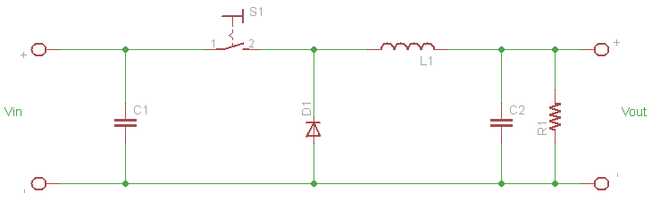

Messaggioda Foto UtenteGalaxi93 » 30 giu 2010, 20:24
Salve gente!!!... c'è nessuno? :roll:
E' passato un sacco di tempo dalla creazione di questa discussione, ma vedo che nessuno dei partecipanti ha combinato qualcosa (o almeno lo ha reso pubblico).
Ora che per me è arrivato il periodo delle vacanze (promosso senza debiti!!! \:D/ ) mi voglio dedicare pienamente (o quasi :roll: ) alla costruzione di questo alimentatore da banco.
Lo so che posso sembrare noioso e ossessionato (e forse lo sono) ma mi piacerebbe farlo con un PIC (sono semplicemente malato di PIC, che ci volete fare... #-o ).
Mi sono ovviamente informato e documentato e ho trovato questo schema base base di un alimentatore switching Buck o step down:
Schema base.png (2.77 KiB) Osservato 5441 volte
Mi piacerebbe studiarci sopra e capirne tutti i suoi passaggi, insieme a voi e inoltre potremmo migliorare il circuito insieme fino ad arrivare allo schema finale (del tipo che ognuno aggiunge un pezzo). Questo semplice schema l'ho realizzato e provato e devo dire che, pur avendo fatto un circuito volante e approssimativo, ha funzionato bene (la tensione varia e si riesce a regolarla bene). Purtroppo, e mi rendo conto che è una grave mancanza, non ho un' oscilloscopio per verificare l'uscita del mio futuro alimentatore #-o .
Che ne pensate? E' una buona idea operare in questo modo?

Messaggioda Foto Utentebrabus » 2 lug 2010, 16:51
Ciao Galaxi93, è un piacere rileggerti!
GRANDE! =D> =D> =D>
Allora, lo schema che hai postato va arricchito con un circuito di controllo a retroazione, e se vogliamo un po' di prestazioni bisogna pensare ad un circuito stampato un po' tosto.
La progettazione di un alimentatore switching deve essere preceduta da una solida base teorica. Come sei messo?
Senza l'oscilloscopio, poi, è decisamente impossibile ottenere qualcosa di funzionale.
Non prenderla male, il fatto è che potresti imbarcarti in un'impresa difficile, costosa ed infruttuosa (più che altro costosa, volendo fare le cose fatte per benino e ammesso che funzioni).
Per avere un po' di dritte preliminari sui convertitori e sul controllo a catena chiusa, guarda qui:
http://www.dei.unipd.it/~pel/Elettronic ... riale.html
Ascolta il mio consiglio da fratello: se vuoi un bel po' di soddisfazioni, inizia a darci dentro con l'elettronica analogica dura e pura. Operazionali, transistor e compagnia cantante.
Quei due bei trasformatori, usali per fare un bel alimentatore lineare, c'è una buona dose di progettazione alla portata di tutti, con una minima base teorica e qualche datasheet!
Con l'alimentatore lineare potrai dare tensione al convertitore buck che hai costruito, e con un po' di pazienza potrai tracciarne le caratteristiche in catena aperta, ossia senza il controllo a retroazione.
Vedrai che il buck tenderà a sedersi, appena collegherai un carico anche modesto. Ecco dunque che potrai pensare ad un circuito che regoli automaticamente il duty cycle del comando, in modo da compensare le non idealità dei componenti!
Scoprire le tecniche per migliorare le prestazioni a catena aperta del buck è un'esperienza interessante, che ti consiglio vivamente di fare!
Puoi provare a cambiare MOSFET, a variare le caratteristiche dell'induttore, a percepire l'effetto della ESR del condensatore, etc... Insomma, ce n'è!
Poi passa al convertitore boost (basta cambiare la disposizione dei componenti che hai già), c'è un dettaglio decisamente sconvolgente in merito alla sua risposta a catena aperta...
Vai, smanetta, prova, salda, misura e facci sapere come va! :wink:

Messaggioda Foto UtenteGalaxi93 » 2 lug 2010, 17:09
Penso proprio che seguirò i consigli del fratello maggiore brabus :)
Purtroppo hai ragione, mi mancano decisamente le basi e gli strumenti (deciso il regalo per il prossimo natale :roll: ).
Sta volta ha fatto il passo più lungo della gamba (o meglio, stavo per fare) :cry:
Grazie per il sito, ora me lo salvo da qualche parte e poi me lo leggo con calma e attenzione.
Direi allora di cambiare idee e progetti... qualche consiglio su dove partire per fare un bel alimentatore lineare? Regolabile sia in tensione che in corrente?
Galaxi93.

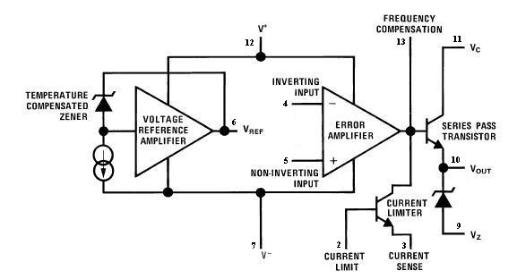

Messaggioda Foto UtenteGalaxi93 » 3 lug 2010, 16:11
Ciao,
ho letto e mi sono informato un po' in giro su l'integrato LM723. In rete si trovano molte applicazioni interessanti di questo integrato. Il problema è che non ne comprendo fino a fondo il funzionamento! Bho! magari mi mancano le basi per comprenderne il funzionamento. Non c'è nessuno che me lo spiegherebbe per benino? O che mi dia qualche sito dove lo spiega?
In particolare non capisco il funzionamento dei pin 2,3,9 e 13. (vi allego la struttura interna dell'integrato).
Struttra interna LM723
Galaxi93.
