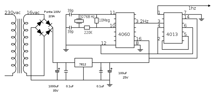

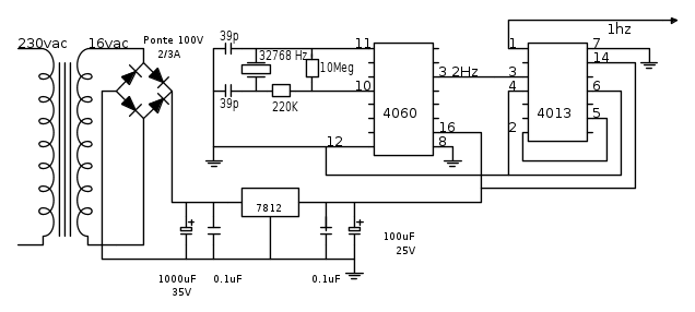

Ho risistemato un po' lo schema per renderlo meglio comprensibile.
Ho tolto, come avrai visto, i punti di connessione che si adoperano solo nelle giunzioni a x (e non a t) quando esista effettivamente contatto tra i due conduttori che si intersecano.
Inoltre ho ridisegnato il ponte raddrizzatore, rappresentato in modo errato.

Buongiono a tutti e rieccomi :)...scusi ma perche ha tolto i punti di giunzione? erano errati? in questo modo pin 12 ad esempio non è in contatto con pin 16? :?

Allora non hai letto quello che ho scritto.
I punti di giunzione si mettono solo quando ad una intersezione, i due conduttori devono essere in contatto tra loro. Due linee che si intersecano - senza punto - non sono collegate tra loro.

perfetto tutto chiaro...quindi a "T" sono collegai fra loro a "X" no...tutto chiaro... :D kmq oggi per motivi di tempo non sono potuto andare a prendere i componenti...mi manca solo il quarzo e il 4060...

Per ora stai facendo un generatore di "clock", vediamo se funziona, se questo primo blocco non ha problemi potremo continuare. Per verificare al volo se funziona potrai mettere sull'uscita "1 Hz" una resistenza ed un led in serie, e vedere se lampeggia (1 volta al secondo), diciamo che un resistore da 330 \Omega puo' andare (solo per una prova, dato che dipende dal led, ma vai tranquillo che non si brucia nulla).
