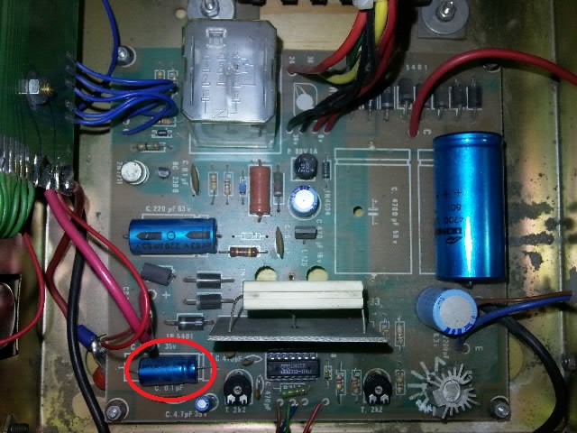

Rimontati, tra 0 e l'uscita del relé rilevo i 24 volt, quindi il rele è apposto, almeno sino a li ci siamo.

Si ma bisogna vedere se i 24 volt arrivano ai collettori dei transistor.

Messaggioda Foto Utentesandroz84 » 16 ott 2011, 19:54
Come faccio a constatarlo? :?:
C'è il ponte di mezzo, ti posso dire che tra collettore e emettitore rilevo una tensione di circa 50volt, invece tra collettore e uscita negativa dell'ali rilevo una tensione di circa 45volt, che poi sarebbe anche ai capi del condensatore da 4700µf :ok:
Ci sarebbero anche altri 3 transistor da testare, sono 2 in alto a sinistra sulla foto lato componenti, uno in basso a destra con sopra un piccolo dissipatore:
2N1711
http://www.datasheetcatalog.org/datasheet/microsemi/2n1711.pdf
BC301
http://www.datasheetcatalog.org/datasheet/MicroElectronics/mXyzztws.pdf
BC239B
http://www.datasheetcatalog.org/datasheet2/7/0ytctlgd1zk5iok8oa10wly2tcyy.pdf
Non so espressamente quale sia la loro funzione specifica, c'è anche un altro componenti centrale sulla scheda denominato L129 che dovrebbe essere un regolatore di tensione.

Messaggioda Foto Utentemarco438 » 16 ott 2011, 20:37
Sinceramente quel L129 non lo avevo notato proprio.
Per quanto riguarda gli altri transistor citati, il 2N1711 ed il BC239, (in alto a sinistra) con un paio di resistenze ed uno zener svolgono la funzione di commutazione dei contatti rele' (qualche post fa ti ho postato lo schema di questo circuito separatamente) il BC301, al contrario, dovrebbe collegare l'uscita del regolatore ai transistor di potenza.
Sarebbe utile controllare quest'ultimo ed andarsi a cercare le caratteristiche del L129 ( io ho guardato un po' ma non ho trovato nulla).

Messaggioda Foto Utentesandroz84 » 16 ott 2011, 21:13
Trovato!
Dopo provo a dissaldare il BC301, è rimasto solo lui da incriminare..

Messaggioda Foto Utentemarco438 » 16 ott 2011, 22:02
Ho visto che L129 e' un normale regolatore di tensione; per testarlo sara' sufficiente misurare la tensione d'uscita
sul pin out (il primo da destra guardando) che dovrebbe risultare 5V.

Messaggioda Foto Utentesandroz84 » 16 ott 2011, 22:15
Mi sa che ci siamo, sul bc301 non rilevo nulla tra base ed emettitore, invece tra base e collettore rilevo circa 600mv.
Forse qualche transistor lo riesco a trovare anche in casa, possiedo qualche atx buttato in cantina da dove posso cannibalizzare il componente.

Messaggioda Foto Utentesandroz84 » 17 ott 2011, 0:08
Ne ho trovato uno che credo sia compatibile, è un C1983:
http://www.datasheetcatalog.org/datasheet/WINGS/2SC1983.pdf
Se mi dai conferma lo provo ;-)

Messaggioda Foto Utentemarco438 » 17 ott 2011, 8:20
Il transistor che hai citato in effetti e' un darlington e, come tale, ha un guadagno molto piu' elevato dei comuni transistor di media potenza.
Non credo quindi possa essere impiegato in questo caso.
Comunque, appena posso, controllo meglio le caratteristiche di entrambi e ti confermo o meno la cosa.

Messaggioda Foto Utentealev » 17 ott 2011, 9:41
Per un sostituto del BC301, provate qui
Edit: complimenti per la riparazione che state facendo, un lavoro certosino :ok:
