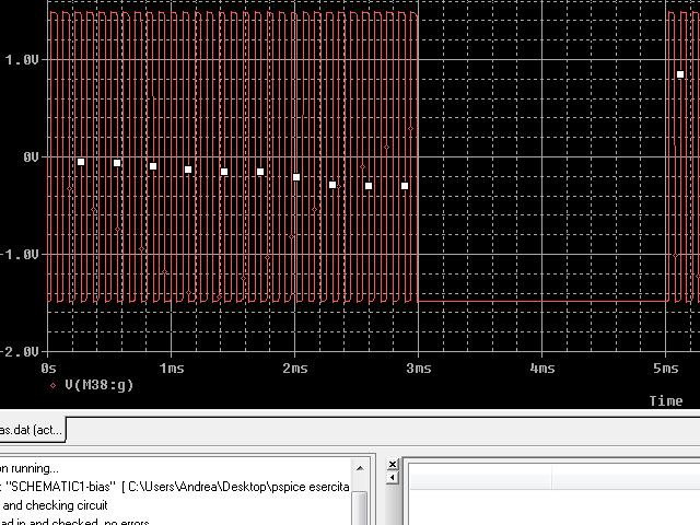

Scusami ma la tensione della VGS non è quella del segnale VG? (ovvero quella in uscita dal comparatore?)

questo è la tensione (VG) sul gate

Sì ma occhio la VGS è diversa dalla VG ;-) ....
direi che non serve scomodare il simulatore... VGS=VG-VS ...quindi?

Messaggioda Foto Utenteandreacircuit » 4 dic 2011, 17:44
aaaa ok.
Quindi VGS in questo caso varierà
VGSpmos= VG-VSpmos= {caso off 1.45V-1V=0,45V oppure caso on-1.45-1=-2.45V}
VGSnmos= VG-VSnmos={caso on 1.45V-(-1V)=2,45V oppure caso off -1.45-(-1)=0.45V
Giusto?

Messaggioda Foto Utenteandreacircuit » 4 dic 2011, 17:47
quindi le Vt devono essere circa -1V per il pmos e 1volt per l'nmos affinchè VGS>Vt ed VDS<VGS-Vt

Messaggioda Foto Utentecarloc » 4 dic 2011, 17:57
Sì ok :D :D
quelli sono i valori con Vi=1V.... ma questa può variare da 0 a 1V (mi pare) quindi se Vi=0 la Vthn minima diventa 1.45V (e l'altra è simmetrica) e questa è una specifica più stringente....
poi un po' di margine lo vogliamo mettere per essere sicuri che funzioni nonostante la dispersione delle caratteristiche, variazioni con la temperatura... oroscopo sfavorevole, muffe e licheni :D :D
in fondo si dovrebbe cercare dei MOS con |Vth| intorno a 1V... forse sarebbe meglio aumentare un po' l'uscita del comparatore ed usare due MOS "comuni" che so BS170/BS250....

Messaggioda Foto Utenteandreacircuit » 4 dic 2011, 18:03
ahhahahah =D> oroscopo favorevole muschi e licheni mi manca ... ancora rido
Un'altra cosa... adesso che uso due MOS reali l'uscita Vout non varierà piu tra vin e -vin ma non sarà attenuata dalla resistenza del canale? dovrei usare in uscita un amplificatore non invertente per riporatarla ad 1V Giusto?

Messaggioda Foto Utentecarloc » 4 dic 2011, 18:09
...secondo me non è necessario amplificare...
la rds_on (occhio che dipende dalla VGS) vedrà come carico l'impedenza di ingresso dell'inseguitore... molto alta e poi dovrà fornire la corrente di bias ancora dell'inseguitore... molto bassa
fai due conti ma direi che moooolto probabilmente l'effetto della rds_on sarà decisamente trascurabile
