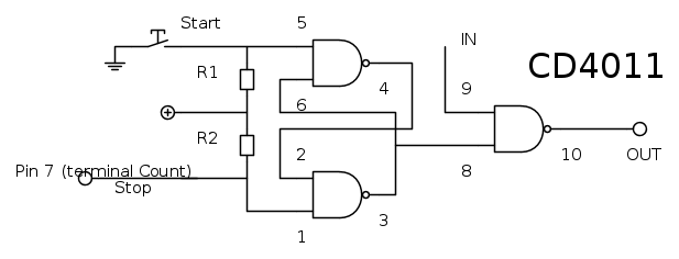

Lo pensata in questo modo...il pin 7 (terminal count) si trova sempre a livello alto tranne quando arriva a 0 che si trova a livello basso,ho fatto la prova mettendo un led tra pin 8 e pin 7, il led è sempre acceso mentre quando compare la cifra 0 si spegne...quindi se collego il pin 7 allo stop,allo 0 si dovrebbe bloccare per poi ripartire quando premo start

[52] Re: CD 4093 (C-mos)
Messaggioda Foto Utentemarco438 » 1 giu 2012, 19:17
Non ti resta che provare.

Messaggioda Foto Utentecarlomusumeci » 1 giu 2012, 19:29
Funziona perfettamente :) grazie ma ora quando mettero un secondo contatore ad esempio quando arriva il numero 20 perche ce quello 0 si blocca ? o solo quando arriva a 00

[58] Re: CD 4093 (C-mos)
Messaggioda Foto Utentecarlomusumeci » 1 giu 2012, 19:48
Questo e' possibile andandosi a studiare la tavola delle verita' relativa all'integrato contatore ed individuando le uscite da usare per ricavarne l'impulso necessario tramite una logica.

[59] Re: CD 4093 (C-mos)
Messaggioda Foto Utentemarco438 » 1 giu 2012, 20:00
ABCD.

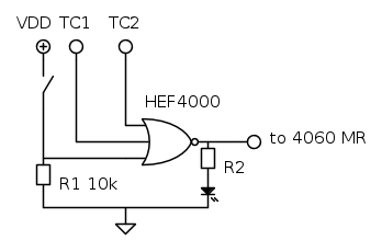

[60] Re: CD 4093 (C-mos)
Messaggioda Foto Utentesimo85 » 1 giu 2012, 22:19
carlomusumeci ha scritto:l'unica cosa che non va è che quando arriva a 00 non si stoppa il conteggio...
HEF4000
Non va bene così?
