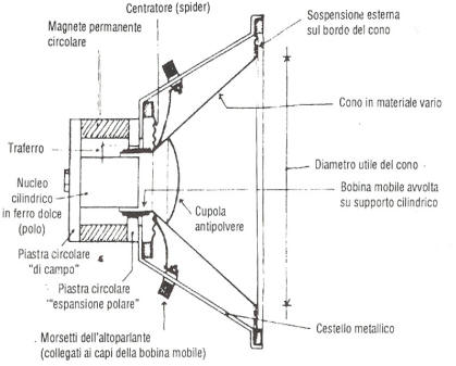

Misurali con il tester.

Come sarebbe a dire un valore assurdo: se misuri i due terminali della bobina ti deve dare il valore in ohm.
Ma tu come lo hai misurato?

Solitamente sul retro degli altoparlanti ci sono due morsetti che sono i due capi della bobina:
Sono quelli che devi misurare; in pratica i due fili che escono dall'altoparlante stesso.

Esatto: metti i puntali sui due fili e il tester in portata ohm e ti deve dare il valore dell'impedenza.
