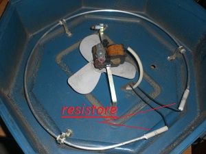

mir ha scritto:sulla sonda Th non c'è serigrafato nulla ?
Sulla sonda non c'è scritto nulla.
Misurandola col tester sulla scala ohm ho 10

Messaggioda Foto Utentemir » 17 feb 2014, 20:40
fabio1011 ha scritto:Misurandola col tester sulla scala ohm ho 10
la misura va eseguita con almeno un reoforo o terminale scollegato, altrimenti rischi di misurare il valore di resistenza del resto del circuito scollegato;
comunque rivedendo le immagini che hai postato, il Th va al PCB, e sembrerebbe pertanto immagino che la sua condizione sia letta proprio dal circuito integrato in funzione della quale dovrebbe modulare l'alimentazione del resistore.
Credo che già hai verificato, ma mi permetto di chiedertelo nuovamente. la misura del resistore l'hai già eseguita con almeno uno dei terminali scollegati dal resto del circuito ?

Messaggioda Foto Utentefabio1011 » 17 feb 2014, 20:42
si esatto,misurazione effettuata con un capo dissaldato dalla scheda

Messaggioda Foto Utentemir » 17 feb 2014, 20:45
dunque:
-fuse:ok
-resistore:ok
-triac:ok
-diodi:ok
-bjt:ok
-sonda Th:ok
:-k .... resta il circuito integrato...

Messaggioda Foto Utentefabio1011 » 17 feb 2014, 20:49
Bene,resta da capire come effettuare la misurazione dell'integrato.... :lol:
PS: Comunque ho controllato la tensione ai capi della resistenza,e ho:
A led spento una tensione
A led acceso un'altra.
Quindi deduco che il resistore sia andato

Messaggioda Foto Utentemir » 17 feb 2014, 20:53
che tensione hai misurato con il diodo led acceso, e quanto misura il resistore ?

Messaggioda Foto Utentefabio1011 » 17 feb 2014, 20:55
scusa,forse si sta facendo confusione.
ma tu per resistore cosa intendi? La "ruota" in alluminio che si vede in foto,giusto??

Messaggioda Foto Utentemir » 17 feb 2014, 21:01
giusto ?
[59] Re: Covatrice uova
Messaggioda Foto Utentefabio1011 » 17 feb 2014, 21:08
giustissimi!! :)
Ho misurato solo la continuità del resistore....In scala ohm

Messaggioda Foto Utentemir » 17 feb 2014, 21:38
ok,se il resistore ti fornisce un valore ohmico è efficiente, pertanto il guasto è da ricercarsi sull'alimentazione di quest'ultimo, quindi si torna sul regolatore o scheda, vorrei farti una domanda:
-il dispositivo ha dei dati di targa :mod.marca.caratteristiche ?
