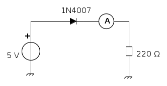

Nel caso specifico, avevo eseguito la misura secondo il circuito comprendente un diodo 1N4007 ed un resistore da 220 ohm,alimentato alla tensione di 5 Vdc, si è misurata un'intensità di corrente di 18,64 mA.
misura assorbimento diodo.jpg (69.42 KiB) Osservato 3415 volte
L'intenzione era quella di postare la misura ... ma a quanto pare non era il caso;
comunque riassumendo,se la misura è stata eseguita correttamente ed ilfusibile è buono vien da se che il multimetro è guasto sulla portata amperometrica.
per me l'argomento chiuso.

Foto Utentegddvll6, ma non puoi, per quel che costa, sostituire sto benedetto fusibile del tester con uno nuovo di pari valore (250mA)?!
Un fusibile rapido bruciato, specie per quei valori di corrente, non è che si annerisca, semplicemente si interrompe il filino interno.
Ci sarebbe poi sempre il modo di testare il fusibile con il tester su portata Ω (se non segna valori prossimi allo zero, è bruciato).

Grazie a tutti delle misure che avete fatto e per il contributo che mi avete dato nonostante ci siano stati dei problemi da parte mia. Chiedo scusa a tutti gli utenti del forum, non accadrà più una cosa simile. Grazie ancora. Vedrò di sostituire o il fusibile o il multimetro. :-)

Massì, alla fine credo sia la soluzione più semplice.

C'è anche la soluzione di cortocircuitare il fusibile solo per il tempo necessario per verificare con la dovuta cautela se la misura avviene. Se il multimetro misura correttamente si sostituisce il fusibile, diversamente si può anche pensare di cestinare il multimetro
