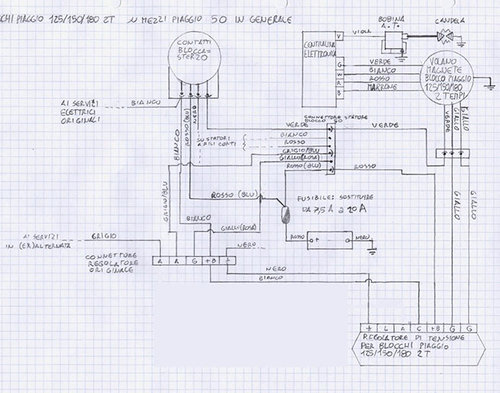

Messaggioda Foto Utentefarohp » 19 giu 2014, 19:37
Non è così e ti spiego anche il motivo..
Sia io che un mio amico abbiamo la stessa strumentazione e la stessa moto , abbiamo montato entrambi la strumentazione..
Lui l'ha collegata senza batteria direttamente, ha acceso il motore e neanche dopo 4 secondi è saltata, abbiamo appurato che anche da lui è partito il diodo e ponticellando è tornata a funzionare..
Io invece l'ho collegata con la batteria, ma la batteria(perché sto facendo dei test e sistemando varie cose) l'ho collegata con fascette quindi è probabile che si sia scollegata durante varie prove di carburazione del motore ..
A quel punto abbiamo fatto delle misurazioni per capire il problema , e abbiamo annotato che:
Con batteria: -veicolo spento 12.5 volt, veicolo acceso al minimo:13.4 volt , veicolo al massimo regime 14.2volt
Senza batteria: -veicolo spento: 0, veicolo acceso al minimo: 9 volt, veicolo al massimo regime 14 volt.
Il tutto mi ha fatto dunque portare ad una conclusione , uno sbalzo di tensione da 9volt a 14 me l'ha bruciata,
non pensate sia la plausibile?
Ovviamente però ci sono due MA:
1.perché si è bruciato ad entrambi il diodo
2. perché c'è un regolatore all'interno della strumentazione e visto che c'è dovrebbe bastare.
Attendo risposte, vorrei trovare una giusta conclusione insieme a voi, se avete altre domande chiedetemi pure che sarò lieto di spiegarvi la situazione.
Ah aggiungo un'ulteriore cosa per chi non fosse pratico di motori(siamo su un forum di elettronica ci mancherebbe :D) : sui motori è presente un volano che produce corrente in base al numero di giri che il motore fa(parliamo di motori due tempi), questo volano è collegato ad un regolatore di tensione che trasforma la corrente in alternata in continua, dal regolatore poi parte il cavo che va alla batteria e dalla batteria ne parte un altro che va alle luci/frecce e anche alla strumentazione ovviamente.
Posto anche lo schema di come è strutturato l'impianto elettrico (semplificato)

[54] Re: Regolatore di tensione Su moto consigli lm7812
Messaggioda Foto Utentemir » 19 giu 2014, 19:41
riporto quanto indicato dal distributore sulle specifiche di vendita dello strumento:
lo strumento funziona con corrente tensione 12V oppure con alimentatore specifico STAGE6 da 9V art. STAGE6 S6-4040 ET01
in rosso una mia correzione
ora da quanto,riportato è chiaro che lo strumento per poter funzionare richieda una tensione nominale di 12V,ed ideale di 9V (dispositivo specifico S6-4040 ET01 = batteria 9V) pertanto se lo strumento in questione è stato alimentato con una tensione maggiore di quella richiesta, vien da se che eventuali dispositivi presenti all'ingresso della alimentazione si siano potuti danneggiare, se poi questi dispositivi vengono bypassati e si fornisce nuovamente tensione inidonea è altresì normale che danni successivi interessino a valle del precedente dispositivo bypassato ovvero danneggiamento dello strumento.
Quini direi che sulla base delle indicazioni fornite dal distributore, allo strumento debba essere fornita una tensione di alimentazione continua di 9 V.
farohp ha scritto:la casa madre è obbligata a dare il circuito sottoforma di scheda?
non capisco cosa intendi, ma se ti riferisci allo schema elettrico, direi di no, al massimo (se esiste) ne saranno forniti i centri assistenza.

[56] Re: Regolatore di tensione Su moto consigli lm7812
Messaggioda Foto Utentemir » 19 giu 2014, 19:47
farohp ha scritto:1.perché si è bruciato ad entrambi il diodo
che caratteristiche ha il diodo e come è collegato ? e siamo certi che è un diodo ?
farohp ha scritto:2. perché c'è un regolatore all'interno della strumentazione e visto che c'è dovrebbe bastare.
perché è stato previsto per fornire un valore di tensione stabile al circuito, e probabilmente dimensionato con il valore di tensione di alimentazione nominale previsto: 9-12 V !!
altra domanda, se è previsto che funzioni con 9-12V perché fornirgli una tensione maggiore ?

[58] Re: Regolatore di tensione Su moto consigli lm7812
Messaggioda Foto Utentemir » 19 giu 2014, 19:59
farohp ha scritto:o se ne diamo 20 lui in teoria dovrebbe regolarla in automatico e quindi non bruciarsi.
non è così, non è detto che se c'è un regolatore di tensione si possa alimentare un dispositivo a proprio piacimento,e mi ripeto "è indicato alimentare il dispositivo con tensione 9-12 V" !!!
pertanto continuo ad essere d'accordo con Foto Utentemarco438 . ;-)
Foto Utentefarohp ti invito ad utilizzare il tasto rispondi e non il tasto cita per rispondere, quest'ultimo si utilizza per citare parte di messaggio necessaria . Grazie

[60] Re: Regolatore di tensione Su moto consigli lm7812
Messaggioda Foto Utentemarco438 » 19 giu 2014, 20:09
Ho riguardato il circuito ed in effetti pare che sia dimensionato per basse tensioni; quindi devo dare ragione a Foto Utentemir che, naturalmente, ci vede meglio di me. :D
Questo succede, come detto, quando mancano le informazioni necessarie (schema).
A questo punto, vediamo di che diodo si tratta, lo cambiamo e poi mettiamo l'alimentatore esterno a 9V; cosi' si dovrebbe risolvere.
