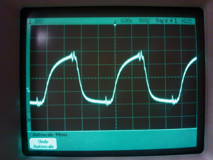

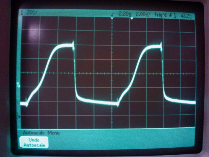

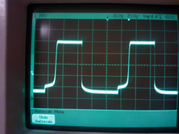

Intanto ho risolto qualche problema, ora riesco a salire molto di più in frequenza:
@10kHz:
@100kHz:
@500kHz:
Ok sopra i 10kHz fa un po' schifo ma ricordatevi dov'è montato :D a 1Mhz ho praticamente una sinusoide :mrgreen:

EnChamade ha scritto:Sarei curioso di sapere come hai risolto
Ho aumentato di un 50k la R12 e ho cambiato sonda dell'oscilloscopio perché quella che avevo era malridotta.
EnChamade ha scritto:Ad ogni modo rimango scettico sulla soluzione proposta: con meno componenti avresti un circuito in cui hai più controllo sulla banda e sul guadagno d'anello e maggior affidabilità perché ti affideresti a qualcosa che conosci meglio di un LM317.
Comincio a essere scettico anche io perché mettendoci le mani oggi per tutto il giorno mi sono reso conto di avere poco controllo su quello che succede, ad esempio all'aumentare della frequenza mi si alza la corrente di "zero" e dovrei regolare R12 per portarla più giù ma cosi mi scende anche la corrente di massimo, insomma non è una cosa che fai, sta li e funziona.
Credo che riprenderò lo schema del convertitore che mi avevi proposto e concentrarmi su quello, tanto i componenti li ho e gli lm317 li riciclerò per qualcos'altro..
