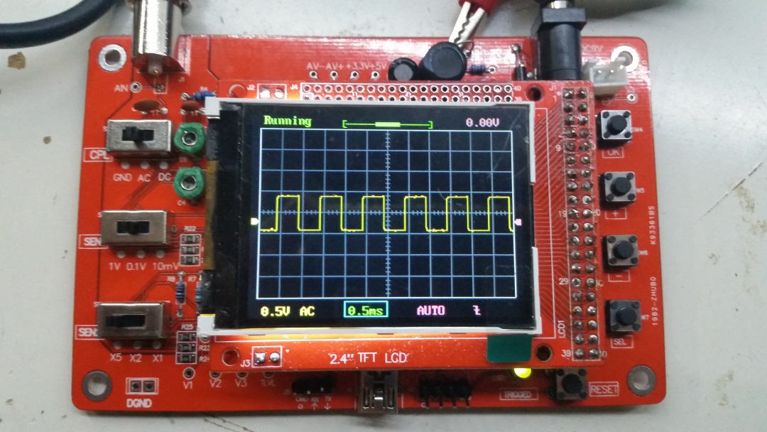

Allora comincia a verificare cosa si vede iniettando il segnale in ingresso e impostando il selettore SW2 nella posizione 1V e SW3 nella posizione X5, magari facci vedere una foto dello schermo.
Regola la base dei tempi in modo che si vedano 2 o 3 periodi dell'onda quadra.

Messaggioda Foto UtenteFedib » 7 set 2016, 19:43
Ecco quello che si vede in base alle tue istruzioni
setteali ha scritto:Ciao,
se ci sei dopo le h 21 e c'è anche Foto UtenteBrunoValente, ti do le posizioni con le tensioni in CC, mettendo l'ingresso sul punto di test.
Si ci sono :ok:

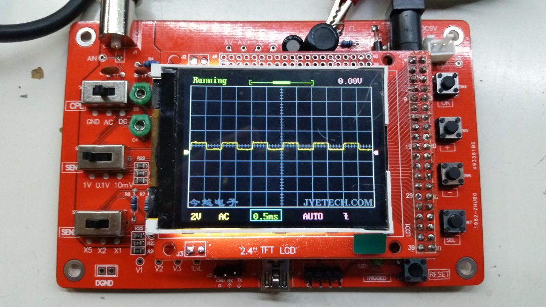

Messaggioda Foto UtenteBrunoValente » 7 set 2016, 19:52
Mi sembra sia meno ampio di quanto dovrebbe.
Prova a portare SW3 nella posizione X2 e poi X1 lasciando SW2 sempre su 1V e fai le due foto.

Messaggioda Foto UtenteFedib » 7 set 2016, 19:56
Si il problema è quello da te evidenziato
X1
X2

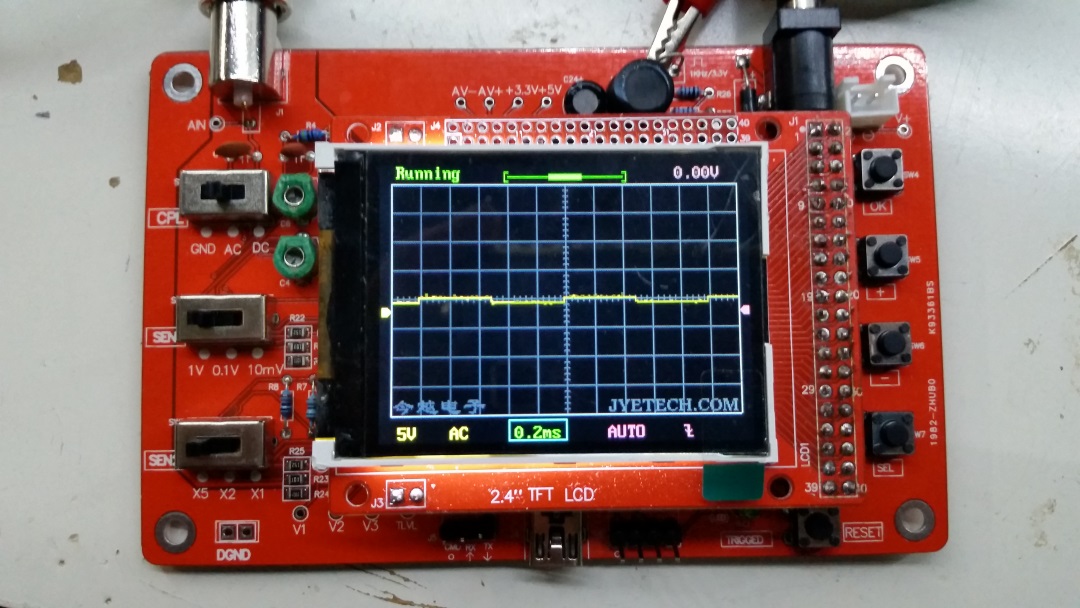

Messaggioda Foto UtenteBrunoValente » 7 set 2016, 20:02
SW3 pare vada bene.
Ora metti SW3 in posizione X5 e SW2 in posizione 0.1V

Messaggioda Foto UtenteFedib » 7 set 2016, 20:09
Una domanda, come fai a dire che sembra funzionare?
Ecco la foto

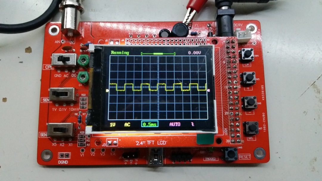

Messaggioda Foto UtenteBrunoValente » 7 set 2016, 20:16
Poi ti spiego.
Ora metti SW3 in posizione X5 e SW2 in posizione 10mV, dovrebbe andare fuori scala
