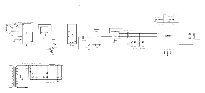

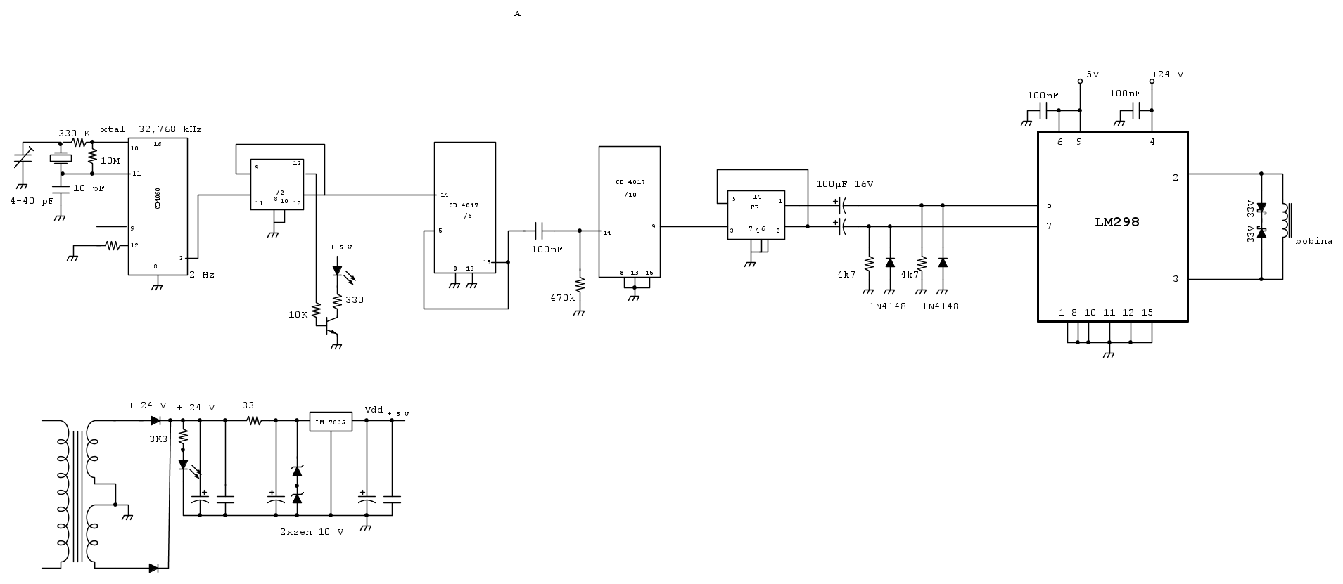

[55] Re: clock da 60"
datasheet LM298
Ho alimentato tutto a 5V, dato che l'LM298 richiede questa tensione per la logica.
Direi che l'LM298 non necessiti di dissipatore, basta fargli un thermal pad on PCB.
setteali ha scritto:lo mettono in vendita a non meno di 500 €![]()
Mettiamo su un business...
Invito gli altri illustri partecipanti al thread a controllare il mio schema, grazie.

[58] Re: clock da 60"
Buonasera,
riprendo questo post perché ho fatto un'altra scheda, ma questa volta ho usato un L 298 come ponte H per comandare il solenoide dell'orologio, ma accade una cosa strana in una posizione viene alimentato con 19 V e nell'altra posizione a 11 V, ho pensato che dipendesse dal controllo che viene con un condensatore elettrolitico dal F/F 4013 , ma ho tolto gli elettrolitici e comandato alternativamente gli ingressi direttamente con i 5 V e il risultato non è cambiato.
L'alimentazione di potenza è 22 V e non cala.
La logica dell'L298 ha un LM7805 solo per lui, in quanto tutto il clock è alimentato con un 7812 perché con un 7805 l'oscillatore quarzato non partiva sempre.
Lo schema è questo ultimo nel post 55 fatto da
PietroBaima.
Da cosa può dipendere questo problema??????

[59] Re: clock da 60"
Potrebbe dipendere dagli Zener.
Togli il solenoide e gli zener e chiudi l'uscita su una resistenza e controlla se osservi lo stesso fenomeno.
PietroBaima
90,7k 7 12 13 - G.Master EY
- Messaggi: 12207
- Località: Londra
[60] Re: clock da 60"
Ciao e grazie per la risposta,
stamani ho tolto gli zener ( 2x 27V ) e siamo sempre al solito punto.
Il solenoide l'avevo già tolto, avevo messo due led , uno rosso e uno verde in parallelo e contrapposti con una resistenza in serie da 1,2 K in modo da vedere l'inversione, è vero che sono circa 20 mA, ma dovrebbero essere sufficienti come carico.
