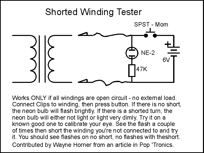

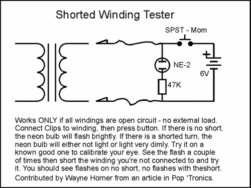

[52] Re: Trasformatore toroidale Eaglerise
Messaggioda Foto UtenteKagliostro » 19 mar 2020, 18:49
Volendo ci sarebbe anche questo
K
6.401 4 5 7
Messaggi: 4832
[53] Re: Trasformatore toroidale Eaglerise
Messaggioda Foto Utentesetteali » 19 mar 2020, 19:19
Ciao Foto UtenteKagliostro :ok:
Interessante la prova con la lampada al neon.
Foto UtenteOrlanD91 hai fatto la prova e la lampada rimane accesa, se il trasformatore funzionava la lampada si doveva accendere solo per un attimo e poi rimanere spenta, sembrerebbe che il trasformatore sia in corto-circuito.
Sui secondari non hai attaccato niente vero.
Mi sa che devi provare la soluzione di due trasformatori, sperando che si possano collegare al circuito.
Sentiamo gli altri............

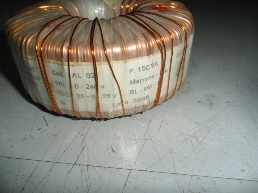

[57] Re: Trasformatore toroidale Eaglerise
Messaggioda Foto Utentesetteali » 20 mar 2020, 10:50
Buongiorno,
ho guardato tra il materiale e ho trovato il trasformatore che ti posto, che tra l'altro è quello che si vede nel link che ha messo @kagliostro.
E' un trasformatore con ingresso 0-240V e uscita 25 0 25 e 150 VA, credo che potrebbe andarti bene.
Per il secondario da 14 0 14 se vuoi te lo posso avvolgere sopra, bisogna capire la potenza che avrà bisogno.
Se ti andasse bene fammi sapere in MP i tuoi dati.
Alex

[60] Re: Trasformatore toroidale Eaglerise
Messaggioda Foto Utentesetteali » 20 mar 2020, 11:08
Si hai ragione @abusivo, le avevo anche prese, ma sono rimaste nella penna :mrgreen:
sono: 10 cm di diametro e 4,5 cm di altezza.
Aggiungo, l'avvolgimento che ho aggiunto sopra che era solo per una prova di rapporto spire/V è .: 22 spire e ha 4,5 V, quindi il rapporto è 4,9 spire per volt.
