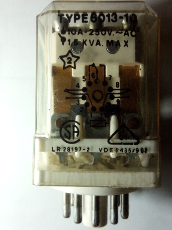

Nel messaggio c'erano pero` due domande importanti. La prima era al solito la corrente consumata dai rele`, quello che dice il data sheet. Se il rele` non e` alimentato con la corrente corretta, e quindi con la tensione corretta, puo` benissimo scattare ma la forza di attrazione non e` quella giusta, i contatti non sono abbastanza premuti uno contro l'altro e il rele` scalda. Non ricordo se l'avevo gia` detto :( E` vero che repetita iuvant sed scocciant :-)
Quindi prima richiesta e` avere i data sheet dei rele`.
Seconda richiesta e` misurare le tensioni di alimentazione degli operazionali di controllo dell'alimentatore (schema passato nella figura del messaggio 25) e la tensione di riferimento generata dal LM723, che vuol dire puntale nero del tester sull'uscita positiva dell'alimentatore, e puntale positivo sui piedini 8 e 4 del 358 o dello 082 e poi sul piedino 3 dell'LM723.
Altre considerazioni che scrivevo riguardavano la non opportunita` di alimentare il rele` dall'uscita, come dice anche Foto Utenteedgar, va a finire che dissipi una decina di watt o piu` quando la tensione e` alta.
Altra cosa, la resistenza R4 da 1.8kohm e` ancora alta. Se il rele` e` a 12V, quando l'uscita dell'alimentatore e` 40V e il rele` deve accendersi, la tensione su R4 e` di 28V circa, che fa una corrente di circa 15mA, mentre il rele`assorbe dieci volte tanto!
Peroravo la causa di alimentare il rele` con la tensione ausiliaria gia` presente per alimentare l'elettronica di bordo.

Relè utilizzato a 24VDC
Allego foto.
Ma avete diminuito le dimensioni delle immagini?!
Non avrei intenzione di utilizzare il relè da 12V perché quello da 24 V non assorbe niente e non c’è niente che scalda, non capisco come potrebbe scaldare un singolo componente quando i carichi sono decentemente distribuiti. Poi, se dovesse esserci un consumo che però non genera calore allora non discuto ma se i componenti s’intiepidiscono appena cosa importa del consumo? In uscita ci sono almeno 10 Ampere, hai voglia…

Ti indico anche l'induttanza misurata al coil: 931 mH. 24 V 500 ohm 25 mA

Ok, questo rele` consuma 50mA a 24 V. Quando sull'uscita di sono 40V e bisogna accendere il rele` a 24 V, sulla resistenza R4 (figura messaggio [28]) cadono 16V. Serve che passi una corrente di almeno 50mA, quindi R4 deve essere al massimo 16V/50mA=320Ω. Quando la tensione di uscita sale a 80V, la tensione sulla resistenza vale 80V-24V=56V (dall'altra parte c;e` uno zener da 24 V), la corrente vale 56V/320Ω=175mA, dei quali 50mA vengono assorbiti dal rele`, gli altri 125mA vanno sullo zener, che deve poter dissipare piu` di 3W. La resistenza di caduta dissipa, quando l'uscita dell'alimentatore e` a 80V, 125mA x 56V=7W.
Queste potenze si possono ridurre aumentando il valore di R4, ma scorrendo una corrente minore nell'avvolgimento, i contatti del rele` potrebbero scaldare, non c'e` la forza necessaria applicata all'ancora.
