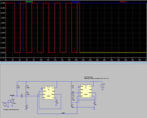

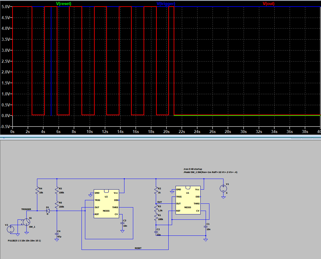

Ho provato a simulare i due 555 a cascata ma qualcosa non torna, o sbagli i parametri di simulazione oppure sul circuito c'è qualcosa che non va.
Dalla simulazione il secondo 555 inizia a lampeggiare da subito, per poi finire quando il primo termina il ciclo.
allego anche il file per ltspice se qualcuno volesse dargli uno sguardo.

La simulazione mi sembra giusta. All'accensione C4 è scarico. Però manca il collegamento a Vcc del Rst del primo NE.

Messaggioda Foto Utentetheking0 » 10 feb 2025, 10:56
Si, il collegamento del reset l'avevo dimenticato, ma sembra che in simulazione se non collegato è come se fosse già a vcc, infatti collegandolo il risultato non cambia.
Non riesco a capire dove sta il problema.

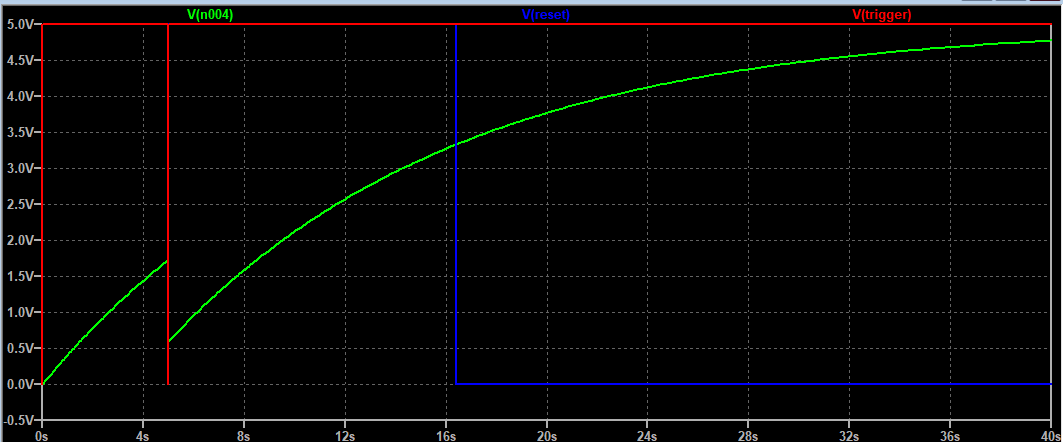

Messaggioda Foto Utentetheking0 » 10 feb 2025, 12:01
Il problema sembra essere il C4 da 47uF, ci mette troppo a caricare attraverso quei resistori cosi alti, e quindi il trigger parte già basso fin che non si carica il C:
Traccia verde è la carica del C4.
Sto provando a variare i valori di R e C ma trovo difficolta ad avere i tempi che mi servono (20/30 secondi)
Soluzioni per aggirare il problema ?
