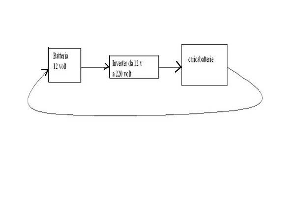

Messaggioda Foto Utentegiampy88 » 1 gen 2009, 17:39
ok ma mi potresti spiegare meglio il perche non posso caricare le batterie usando un inverter e un caricabatterie?
tenete conto che però io il motore non lo devo usare sempre.
impianto semplificato.jpg (14.22 KiB) Osservato 2715 volte

Messaggioda Foto Utenteadmin » 1 gen 2009, 18:23
Ammesso che, come ipotizza Domenico, tu non ci stia prendendo in giro...
ma questo non lo possiamo sapere perché c'è effettivamente chi crede a quanto è impossibile (almeno secondo le leggi della fisica che si conoscono).
Pensa alla batteria come un portamonete. Il numero di euro rappresentano l'energia che essa possiede: supponi 10 euro.
Li consegna tutti all' inverter perché faccia funzionare il caricabatterie. L' inverter per scaldarsi e funzionare se ne deve tenere uno. Il resto lo dà al caricabatterie. Che ne riceve nove. Il caricabatterie per scaldarsi e funzionare si tiene un altro euro. Quindi ne consegna otto olla batteria.
Che ora può consegnare solo otto euro all' inverter; che se ne tiene uno e ne consegna sette al caricabatterie; che se ne tiene un altro consegnandone sei alla batteria.
Alla fine del quinto giro il caricabatterie può consegnare zero euro alla batteria. Che nel frattempo non ha fatto funzionare alcun motore. Se dovesse far funzionare un motore non potrebbe consegnare tutto quello che ha all'inverter perché una parte dovrebbe darla al motore. Se ad esempio il motore richiede 3 euro per fare il suo lavoro, non si può nemmeno iniziare il terzo giro.

Messaggioda Foto Utenteg.schgor » 1 gen 2009, 19:15
giampy, ti ho gia' detto come la penso, ma vedo che il nuovo anno non ha cambiato la situazione!
Piu' chiaro di quello che ti hanno detto bruno ed admin, non si puo'.
