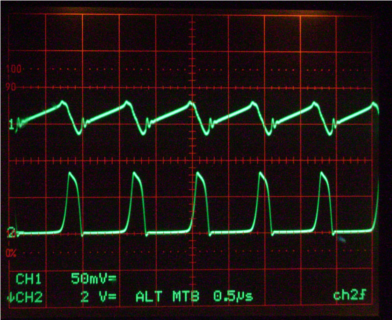

Bene mi fa piacere!
Questi sono gli oscillogrammi, se ne interessano altri sono a disposizione.
Qui si vedono sulla traccia 1 Vce e sulla traccia 2 Vbe:
Vbe-Vce oscillatore.png (269.09 KiB) Osservato 3095 volte

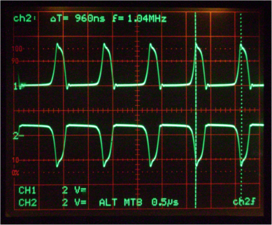

Mentre qui sulla traccia 1 Ic (a 50mA/div) mentre sulla traccia 2 Vce:
Ic - Vce oscillatore.png (264.42 KiB) Osservato 3097 volte
Ginfizz, grazie per la spiegazione, dopo aver letto il tuo messaggio tutto è più chiaro,
mi ero perso il "dettaglio" che il transistor normalmente tende a condurre.
Effettivamente è una bella idea!

Grazie Davidde per i belli oscillogrammi, anche piu' puliti di quanto pensassi.
Sul secondo oscillogramma non ci sono dubbi, ma sul primo non riesco a capire dove sia l'isoelettrica della tensione di base: e' in corrispondenza della cifra 2- ?

Si è esattamete lì !

Quindi si forma un bell'impulso negativo sulla base, forse anche eccessivo. Forse sarebbe meglio ridurre le spire dell'avvolgimento di base, a mio parere. Ma se funziona si potrebbe lasciare anche cosi' .... :wink:

Essendo il rapporto spire di 1:1 il picco che ho sul collettore me lo ritrovo negativo (a meno di Vbe) rispetto alla base ed è effettivamente troppo ampio ... adesso provo poi vi faccio sapere ...

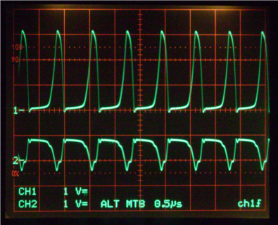

Allora ho ridotto le spire sull' avvolgimento di base portandole da 1:1 a circa 1:3. In poche parole l' avvolgimento di collettore ha 7 spire mentre quello di base 2. La situazione è migliorata molto e la luminosità del led è rimasta uguale:
Vce - Vbe Con rapporto a spire 1 a 3.png (275.94 KiB) Osservato 3079 volte
Ho poi provato a montare in parallelo all' avvolgimento di collettore la capacià partendo da 10pF fino a 360pF ma la resa luminosa non è cambiata. I segnali all' oscilloscopio rimangono esattamente uguali per quanto riguarda l' ampiezza mentre la frequenza tende a calare.

purtroppo sono riuscito solo oggi a dare un occhio attento alle immagini, ma sbaglio o la corrente Ic del post 67 diventa negativa?

davidde ha scritto:Alllora ho ridotto le spire sull' avvolgimento di base portandole da 1:1 a circa 1:3. In poche parole l' avvolgimento di collettore ha 7 spire mentre quello di base 2. La situazione è migliorata molto e la luminosità del led è rimasta uguale:
Benissimo. Quindi penso che dovrebbe essere meglio mettere un numero di spire basso sull'avvolgimento di base, per evitare
eccessive tensioni negative sulla base.
davidde ha scritto:Ho poi provato a montare in parallelo all' avvolgimento di collettore la capacià partendo da 10pF fino a 360pF ma la resa luminosa non è cambiata. I segnali all' oscilloscopio rimangono esattamente uguali per quanto riguarda l' ampiezza mentre la frequenza tende a calare.
Ok, bene. Pero' a mio parere per valutare meglio il rendimento del circuito sarebbe stato meglio sostituire il diodo led con la resistenza da 100 ohm che avevo detto: come sai meglio di me il led tosa i picchi, e piccole variazioni potrebbero non notarsi, a meno che non si misuri la corrente che scorre nello stesso led: ma e ' forse troppo complicato. Ad ogni modo grazie per le prove ! =D>

Si, secondo me diventa negativa nel momento in cui l' induttore genera il picco e torna positiva quando cessa. A quel punto il transistor si chiude nuovamente e la corrente ricomincia a scorrere nel verso giusto. Cosa ne pensi ?
X ginfizz:
Non ci penso neanche ... adesso che comincio a divertirmi ... provo subito, effettivamente io devo cercare il picco di tensione massimo che si raggiunge, a quel punto avrò il massimo rendimento, giusto?
Per le prove non ci sono assolutamente problemi, anzi, grazie a voi per questa discussione !
