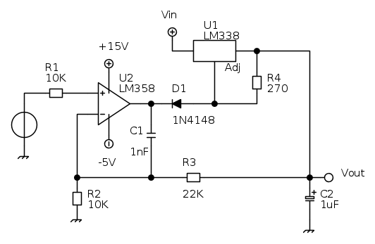

Per pura curiosita' un circuito del genere avrebbe gli stessi problemi?
E se si, perche'?
Edit: secondo l' application note dovrei metterci anche un bel condensatore da 10 uF fra il piedino Adj e la massa. A questo punto l' amplificatore realizzato intorno ad U2 avrebbe, in pratica, solo il compito di mantenere una tensione di riferimento stabile sul piedino Adj e tutto il resto del lavoro di regolazione dovrebbe farlo l' LM338. :-k

I problemi del tuo precedente circuito erano solo dovuti al fatto che la compensazione non era stata fatta correttamente, non al circuito in sé. Anche quest'ultimo circuito avrebbe gli stessi problemi, se non lo compensassi correttamente (anche l'LM338 ha i suoi poli). Poi, aspetta anche il parere di IsidoroKZ che in queste cose è molto più ferrato di me .

Se non ricordo male il polo e' un termine a denominatore nella funzione di trasferimento. E' un rompiscatole che se va a 0 ti manda tutto in palla perche' il guadagno tende ad infinito. :mrgreen:
Spero di non aver detto fesserie. :oops:

Ho fatto la classica prova da imbecille :oops: . Ho messo al posto del BDX54 un LM1084 a 3,3V (ce li avevo nella cassettiera) con la sua resistenzina fra l' uscita ed il terminale Adj, ho regolato la tensione in ingresso in modo da avere circa 4V in uscita e ... funziona benissimo. \O-<
Ha un ripple di 0.24mV, e nessuna oscillazione. :ok:
Da adesso iniziero' a torturarlo un po' con carichi di tutti i tipi. :twisted:

A parte gli scherzi, poli e zeri sono un "riflesso matematico" della presenza - intenzionale o parassita - di elementi reattivi (condensatori o induttori) nei circuiti. In un circuito con retroazione, gli elementi reattivi creano uno sfasamento del segnale lungo l'anello di retroazione. Nel caso della retroazione negativa, quella al lavoro nell'alimentatore disegnato da TardoFreak, lo sfasamento generato dagli elementi reattivi può essere tale da trasformare la retroreazione da negativa a positiva: in questo caso una porzione del segnale di uscita si somma al segnale di ingresso e se il guadagno lungo l'anello è maggiore di 1, l'alimentatore oscilla.
Il danno causato da un polo non sta, come dice TardoFreak, nel fatto che la funzione di trasferimento diventa infinita nel polo, ma nel fatto che la presenza di un polo (cioè di un elemento reattivo inserito in una particolare configurazione) causa uno sfasamento - in particolare un ritardo - del segnale lungo l'anello di retroazione.

Eppero' ... perche' con il darligton oscilla mentre con il regolatore tutto funziona che e' una bellezza? :-M
Il problema sta forse nel fatto che nel circuito con il diodo e la resistenza fra base e collettore, diciamo (non fucilatemi vi prego, ho ancora due figli da sistemare [-o< ) il transistor non funziona proprio come inseguitore di emettitore ma magari funziona in un altro modo?
Mi piacerebbe capire.
A questo punto anche con la matematica. Ho i libri, i manuali, e DEVO sapere.
Quindi chiedo spiegazioni a voi, ai guru del forum, sempre che ne abbiate tempo e voglia.
