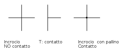

Queste sono le regole di disegno degli schemi che uso
Usare linee colorate non passa piu`, impara a leggere gli schemi come sono nella realta`.'

Nello schema con un solo 4015 mi sono scappati due pallini su una T. Non dovrebbe essere un problema perche' le T sono sempre collegate.
Ci sono i pallini perche' avevo fatto copia incolla, poi avevo modificato lo schema e non li avevo tolti
Incroci: non collegati
T: collegati
Incroci con pallino: collegati.
T: collegati
