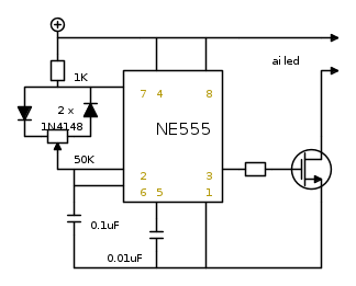

Ora dovresti provare a costruirlo e poi provarlo.
Ti senti in grado di farlo?
[62] Re: domanda su alimentazione dei led
Messaggioda Foto Utenteezio3010 » 9 nov 2012, 21:12
ho fatto il circuito per strobo di recente, quello che sta sempre in quell'articolo, perché questo dovrebbe essere piu difficile? :? mi mancano solo i valori dei componenti

Messaggioda Foto Utentemarco438 » 9 nov 2012, 21:29
Stasera non ho tempo; domattina ti metto il valore dei componenti.
Bisognera' aggiungere allo schema un transistor o un mosfet per pilotare i led, ma ora non ricordo quale sia il carico.

Messaggioda Foto Utentemarco438 » 10 nov 2012, 12:18
Di seguito lo schema con il valore dei componenti:
In uscita dal pin 3 e' possibile usare un semplice transistor NPN (es. BD139) o un mosfet (IRF 830); io preferisco la seconda soluzione ma, se hai qualcosa gia' in casa, dillo e vediamo se va bene.

Messaggioda Foto Utenteezio3010 » 10 nov 2012, 20:47
va bene controllo cosa ho, almeno per le prove, cosi uso il 555 dello strobo. poi visto che comunque dovrò andare a bari a comprare un altro 555, compro anche un transistor che fa al caso mio

Messaggioda Foto Utenteezio3010 » 10 nov 2012, 20:52
un trimmer da 47k va bene? altrimenti ho un potenziometro di quelli usati per regolare il volume delle casse per PC, da 5ok. il condensatore da 0,1 uf elettrolitico o ceramico?

Messaggioda Foto Utentemarco438 » 10 nov 2012, 21:04
Meglio il potenziometro; il condensatore e' plastico o ceramico e non polarizzato.

Messaggioda Foto Utenteezio3010 » 10 nov 2012, 21:07
va bene. ho tutto, tranne il transistor, quindi non posso provare un bel niente :mrgreen: aspetterò di andare a bari lunedi

Messaggioda Foto Utentemarco438 » 10 nov 2012, 21:10
Allora prendi il mosfet che e' meglio.
