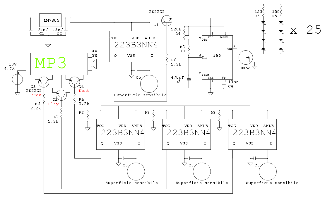

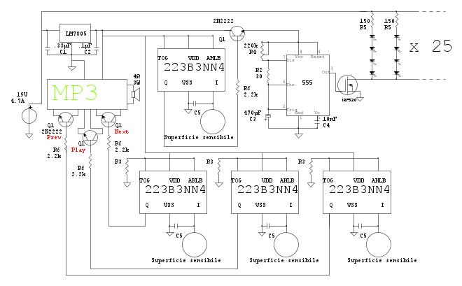

Messaggioda Foto UtenteSjuanez » 16 ago 2015, 12:26
Dunque, oggi è giorno di assemblaggio. Mi permetto di invocare Foto Utentemarco438 che ha seguito il progetto con me fin dall'inizio.
Faccio un rapido riepilogo delle modifiche che ho fatto. Questo dovrebbe essere lo schema definitivo che apparirà nell'articolo, quindi spero di non aver combinato guai.
:arrow: La prima cosa che noterà il caro Marco è l'assenza di DC/DC converter :mrgreen: non è una scelta definitiva, è una domanda. Siccome potrei trovarmi in assenza di spazio nel condensatore, posso considerare l'idea? il lettore MP3 alla massima potenza ha picchi di 800mA (che durano pochissimo). Se non si può, metterò il DC/DC converter che mi hai consigliato e ho già qui, cercherò di farcelo entrare.
:arrow: La scheda MP3 è stata modificata sotto la guida di un altro simpatico Marco (Foto UtenteMarcoD), i pulsanti sono stati sostituiti da transistor 2n2222 pilotati da pulsanti touch. (Quanto so belli!!!)
:arrow: Il pulsante touch che vedete in alto, è stato modificato all'inizio di questo thread per funzionare in modalità TOGGLE.
:?: :?: Qui mi serve una conferma: la mia grande pensata per l'azionamento dell'oscillatore, e quindi dei led, starebbe nel mettere un 2N2222 in ingresso, invece che un mosfet in uscita. Credo che il 555, dovendo solo pilotare il mosfet lo non me lo bruci. Che ne dite? E' sempre una questione di spazio di cui potrei essere a corto.
Per il resto direi che ci siamo. Ho la basetta sagomata, e le altre millefori verniciate. Mi metto a saldare i LED in attesa di una conferma.
Grazie ancora a tutti!
PS: se mi chiedete di compattare ancora lo schema, genero un buco nero! :mrgreen:

Messaggioda Foto Utentemarco438 » 16 ago 2015, 12:32
Non mi soffermo troppo sul circuito perche' al momento non ho tempo ma, a mio avviso, il 7805 non ce la fa; occorrerebbe un grosso dissipatore che occuperebbe molto spazio che, al contraro, pare manchi.
Ci sentiamo piu' tardi sul resto.

Messaggioda Foto UtenteSjuanez » 16 ago 2015, 12:34
il 7805 non ce la fa; occorrerebbe un grosso dissipatore che occuperebbe spazio che pare manchi.
Perfetto, allora ad ogni costo, DC/DC converter. Non voglio rischiare tutto per questo. Grazia ancora

Messaggioda Foto UtenteSjuanez » 16 ago 2015, 17:40
Piccola nota: ho i led sui 43-45°C dopo un po di utilizzo, sto tranquillo vero? O_/ O_/ O_/

Messaggioda Foto Utentemarco438 » 16 ago 2015, 18:44
Bisogna vedere che cosa intendi per "dopo un po'".
Per il resto, che prima non ho commentato, ho visto che sei riuscito egregiamente a complicarti la vita. :mrgreen:

Messaggioda Foto UtenteSjuanez » 16 ago 2015, 19:00
Dopo 5-10 minuti.
Perché complicarmi la vita? Proprio ora che pensavo ad un relé per escludere l'effetto dell'oscillatore sempre con un toggle touch!
Se parli dell'intervento sul transistor dell'oscillatore, posso rimettere il MOS., alla fine lo spazio lo trovo.
Attendo chiarimenti, che a me il progetto sembra quello di prima.
