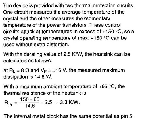

Ci siamo quasi, a questo punto ci manca l'integrato e il dimensionamento delll'heatsink.
1. L'integrato è TDA2616
Si tratta di un SIL9in SOT131 con Gv di 30dB. É rappresentato come due amplificatori operazionali non invertenti con guadagno:
Acl= 1+20000/680= 1+29,..= 30,...dB
2.Dimensionamento Heatsink
Per il dimensionamento del heatsink nel datasheet dell’integrato viene calcolata una Rth(d-a) massima di 3,3K/w (non capisco perché K/W invece di C°/W) e quindi nel kit viene inserito un dissipatore che dovrebbe avere una Rth(d-a)= 2,5 C°/W.
Non è possibile approfondire i calcoli in quanto ho trovato le Rjc + Rcd del package SOT131 inoltre il kit include la mica di separazione tra package e dissipatore
Mi accontento quindi di quanto indicato nel datasheet del IC TDA2616

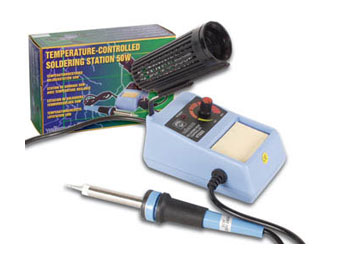

Eccoci di nuovo a questo punto viste le repliche procedo con la saldatura. Sto seguendo le istruzioni di montaggio ed arrivato all'integrato si sono fermato in quanto al di là delle mie scarse abilità nella saldatura credo sia necessario un apposito saldatore io dispongo di uno con la seguente punta:
Potete quindi consigliarmi un kit per saldatura accettabile per iniziare a saldare (saldatore, poggia saldatore, ect)?

maxiteris ha scritto: non capisco perché K/W invece di C°/W
è lo stesso
Direi che va bene il tuo, altrimenti io uso questo:
è economico, ma funziona benissimo
