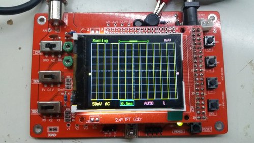

Messaggioda Foto UtenteFedib » 7 set 2016, 20:19
Ecco la foto
Foto UtenteFedib

[62] Re: Oscilloscopio cinese
Messaggioda Foto UtenteBrunoValente » 7 set 2016, 20:20
Ok, fammi ragionare un attimo

[63] Re: Oscilloscopio cinese
Messaggioda Foto Utenteclaudiocedrone » 7 set 2016, 20:32
:-) Le proporzioni sono rispettate ma c'è una attenuazione indesisderata da qualche parte... a valle dei partitori ? :? TL084 e dintorni da controllare ? :roll:

[64] Re: Oscilloscopio cinese
Messaggioda Foto UtenteBrunoValente » 7 set 2016, 20:32
Da quello che riesco a vedere nelle foto mi pare che i rapporti tra le ampiezze delle varie onde quadre corrisponda ai rapporti tra le portate corrispondenti, che dovrebbe significare che i partitori sono a posto.
Il problema è nel valore assoluto delle ampiezze che in tutte le portate pare sia circa 1/4 del valore che invece dovrebbe essere.
Io controllerei R9, R10, R11, R12 ma comunque non mi convince.
Andrebbe verificato anzitutto se il segnale ha davvero un'ampiezza di 3.3V ma occorre un altro oscilloscopio.

[67] Re: Oscilloscopio cinese
Messaggioda Foto UtenteFedib » 7 set 2016, 20:49
BrunoValente ha scritto:Io controllerei R9, R10, R11, R12 ma comunque non mi convince.
Corrispondono tutte al valore giusto

[69] Re: Oscilloscopio cinese
Messaggioda Foto UtenteBrunoValente » 7 set 2016, 21:10
Togli il segnale dall'ingresso e assicurati che il valore della tensione continua sul punto TP3 (pin 8 di U2C) sia 1.6V, se è a posto non saprei cosa altro dire.
