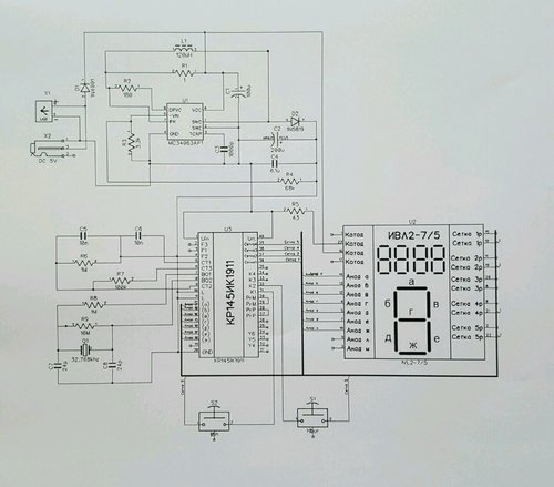

[70] Re: Orologio Nixie senza PIC o modernità simili
Messaggioda Foto UtenteKagliostro » 29 nov 2016, 16:26
Chissà se i più smaliziati saprebbero usare il circuito di base di questo
http://www.ebay.ie/itm/IVL2-7-5-2-7-5-VFD-Nixie-tube-clock-kit-KP145-K1911-and-MC34063AP1-/201730967411?hash=item2ef81a4773:g:aDgAAOSwZG9Wkp~T
per gestire delle nixie "singole"
K
