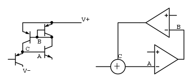

[64] Re: schema finale audio
Messaggioda Foto Utentevenexian » 21 lug 2018, 10:56
elfo, puoi girarla quanto vuoi, ma tra l'ingresso e l'uscita ci sono due giunzioni BE in serie.
Con i transistor in zona attiva, il circuito è un inseguitore e non c'è nessuna retroazione positiva.
Sempre che nei circuiti a diamante siano ancora valide le leggi fondamentali...

[66] Re: schema finale audio
Messaggioda Foto Utentevenexian » 21 lug 2018, 11:07
Se vuoi che la discussione abbia senso, devi argomentare sulle basi di ciò che viene scritto nei post. Allegare pezzi di schemi senza alcun commento serve solo ad alzare il rumore di fondo.

[67] Re: schema finale audio
Messaggioda Foto Utenteelfo » 21 lug 2018, 11:21
Questo schema e' un "classico" esempio dell'elettronica in cui un "anello" a reazione positiva e' "annidato" in un "anello" (esterno) a reazione negativa.

[68] Re: schema finale audio
Messaggioda Foto Utentevenexian » 21 lug 2018, 11:30
I famosi anelli annidati, certo. Quelli classici.
Come avevo fatto a non vederli e a farmi confondere dalle due giunzioni BE...

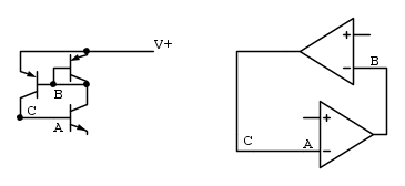

[70] Re: schema finale audio
Messaggioda Foto UtenteIsidoroKZ » 21 lug 2018, 11:40
venexian ha scritto:elfo, puoi girarla quanto vuoi, ma tra l'ingresso e l'uscita ci sono due giunzioni BE in serie.
E un anello con retroazione positiva intorno. Non e` annidata dentro a nulla, in quello schema. Come definisci una retroazione positiva (o negativa)? Forse e` quello che non ti permetteva di vederla.
Questo e` un circuito interessante per identificare la retroazione.
