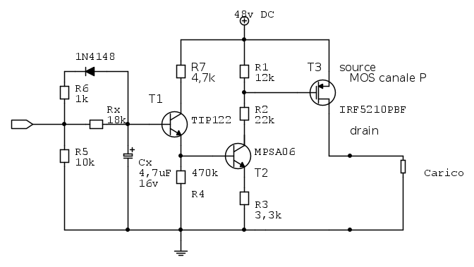

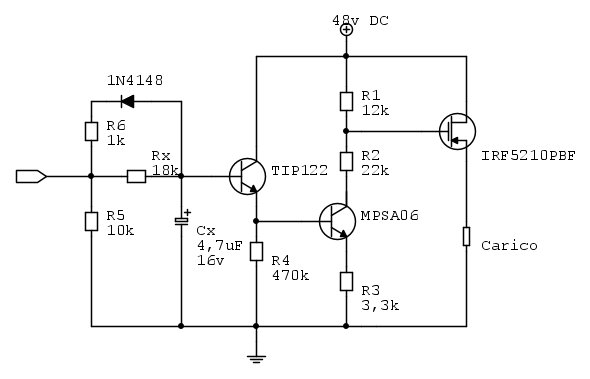

[69] Re: Pilotare transistor PNP e conseguenti dissipazioni
Messaggioda Foto UtenteAleEl » 6 set 2020, 13:41
Foto UtenteMarcoD va bene in questo modo?
Vorrei tenere i componenti che ci sono ora (lo so, il TIP122 é uno spreco, ma ne ho molti)
I valori dei componenti sono ok? Le sigle vanno bene?
Grazie in anticipo
Foto UtenteAleEl
782 1 5 13
Messaggi: 818
Iscritto il: 9 ago 2016, 20:22
[70] Re: Pilotare transistor PNP e conseguenti dissipazioni
Messaggioda Foto UtenteMarcoD » 6 set 2020, 14:14
Ho aggiunto R7, forse è inutile, per protezione e riduzione dissipazione ma mi piace di più con.
modificato connessioni MOS, deve esssere un MOS canale P.
Per R4 470 kohm, se T2 rimanesse sempre in conduzione, la ridurrei a 4,7k.
Per le sigle Transistori non ne rispondo, non ho verificato.
Una volta montato, dovresti rilevare dal circuito e riportare i valori di tutte le tensioni Vce, Vbe ecc.
a vuoto per la condizione di Vi = 0 e V1 = 5 V
Poi non sono esperto, qualcun altro potrebbe avere altre osservazioni.
