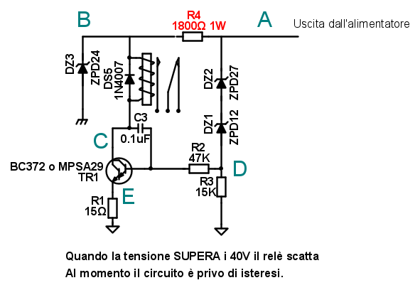

Ok, adesso va meglio. Avevi scambiato i puntali e preso un riferimento da un'altra parte. Tanto se non vuoi usare l'alimentazione ausiliaria queste tensioni non le tocchiamo.

E qui c'e` il punto che non capisco: se e` un rele` con avvolgimento da 500Ω con 24 V applicati dovrebbe assorbire circa 50mA, a meno che il mio amico Giorgio Simone non abbia cannato qualcosa alla grande! Ci torno su dopo.

Qui siamo in continua, le resistenze devono avere il valore tale da far scorrere le correnti che servono. La resistenza sull'emettitore aumenta la impedenza di piccolo segnale vista dalla base, ma la corrente continua che deve entrare per dare una determinata corrente di collettore e` sempre la stessa, che ci sia o meno la resistenza di emettitore. In continua quella resistenza fa solo aumentare la tensione di soglia. Non ti preoccupare dei baffi, non li assegno io :D. Anzi credo che all'inizio siano automatici.

Quel dispositivo accessorio, avevo intenzione di realizzarlo su basetta millefori (fino all'altro giorno era tutto volante ma ho smontato tutto per rifarlo su basetta) ma se poi arriva un’integrazione cosa faccio? Lo dovrò rifare.
Ok, comprensibile, ma non riesco a fare conti affidabili se ho dei dati che non mi convicono, per cui mi serve che monti, anche solo al volo, quel pezzo di circuito e faccia alcune misure. Oppure ancora meglio, visto che e` gia` montato e funzionante nell'alimentatore fai le misure in situ.
Volendo puoi anche fare il circuito "da solo", non nell'alimentatore, basta avere una sorgente di tensione che possa salire abbastanza. Potrebbe anche essere l'alimentatore in cui colleghi direttamente il raddrizzatore a duplicatore, per poter arrivare a 80V, tanto non viene assorbita corrente dall'uscita.
Il circuito da esaminare e` questo
Metti l'uscita dell'alimentatore a 30V circa, alto, ma prima che scatti il rele`. Misura le 5 tensioni che ho segnato. Mi aspetto A=30V, B=24 V, C=24 V, D=0V, E=0V. Il riferimento, puntale nero, e` sul negativo dell'alimentatore.
Poi aumenta la tensione di uscita fino a che scatta il rele`, dovrebbe essere dalle parti di una quarantina di volt. Sali ancora di un paio di volt per avere una commutazione sicura e stabile, e rimisura le tensioni di quei cinque punti.
Infine sali a 80V e ripeti le stesse misure.
Grazie!

Ok, Prof, grazie per la dritta inerente la resistenza di emettitore, non conoscevo quella differenza tra AC e DC in specifici circuiti e ho imparato qualcosa di nuovo. :D
Ma prima di rispondere a tutto, volevo dirti che forse ti è sfuggito un dettaglio, il circuito l’avevo già smontato per trasferirlo su basetta millefori, per ora ho ancora tutti i componenti in una scatoletta e faccio presto a ricomporlo volante. Ma volevo anche dire, prima di ricomporlo è il caso che la rimetta la resistenza di emettitore? Non vorrei che influisse sule misurazioni, poi adesso che so che non serve mi ha condizionato. Non so, dimmi come preferisci l’assemblaggio ed eventualmente se devo ritoccare qualche componente che già a vista non ti convince, tanto è da rifare… Vorrà dire che sospenderò il disegno dello schema complessivo con FidoCad. Qui continuano a rompermi le scatole, poi mi hanno anche fissato delle visite ed esami di controllo, a mia insaputa, ovviamente, come per i bambini. Vabbé, si allungheranno un po’ i tempi. #-o

Puoi anche montarlo senza resistenza da 15Ω, non dovrebbe cambiare molto. Cosi` si evita una misura sul nodo E che non c'e`piu`.

Questa sera, ma già dopo aver letto le tue precedenti perplessità sugli assorbimenti del commutatore, mi sono reso conto di avere un “tarlo” che mi girava per la testa che non riuscivo ad isolare dal contesto generale. Tra i valori che ho indicato e i calcoli che hai elaborato ho perso un po’ l’orientamento ma rileggendo il tutto ho finalmente capito cos’era che non quadrava: il relè. In matematica sono sempre stato una schiappa, anche perché nel mio lavoro è servita ben poco, ma 24/500 non è un calcolo difficile e lo so fare anch'io. Di li a capire che qualcosa effettivamente non quadrava trascorso un attimo, nel senso che SE la corrente di 25mA era corretta, o era errata la tensione o era errata la resistenza del coil. Così ho preso il Tektronix e il HP e sono sceso nella mia “dark room” con l’intenzione di ricontrollare il relè con strumenti seri e così ho iniziato a collegare gli strumenti al relè. A parte un incidente, occorsomi appena entrato, facendo volare la scatoletta con dentro i componenti dissaldati dal commutatore funzionante fino a ieri, (non li ho neanche più trovati, eccetto i grossi diodi, ma non è un problema, è materiale che abbonda) ho dovuto constatare che la resistenza del coil valeva 431 Ohm mentre la tensione di 24 V del PSU era giusta. Dal conto di 24/431, la calcolatrice ha visualizzato un risultato di 0,0556844547563805 Ampere e il Tektronix confermava il valore con 0,0557 Ampere. In realtà nelle misurazioni precedenti non posso aver usato il Tektronix perché era in casa e devo aver misurato i valori del relè con il multimetro cinese e il voltamperometro dell’alimentatore. Così ho anche scoperto che il voltmetro dell’alimentatore funziona bene ma l’amperometro ha qualche problema che a tempo debito dovrò sistemare. Ecco svelato l’arcano della presunta matematica opinabile. Ho ritenuto utile informarti subito anche per evitare che per una mia misurazione difettosa si arrabbiasse l’amico Simone. :mrgreen:
Le altre misurazioni le farò quando avrò rimontato il commutatore. Se domani mi lasceranno tranquillo per un’oretta potrei anche riuscire a rendicontare.
