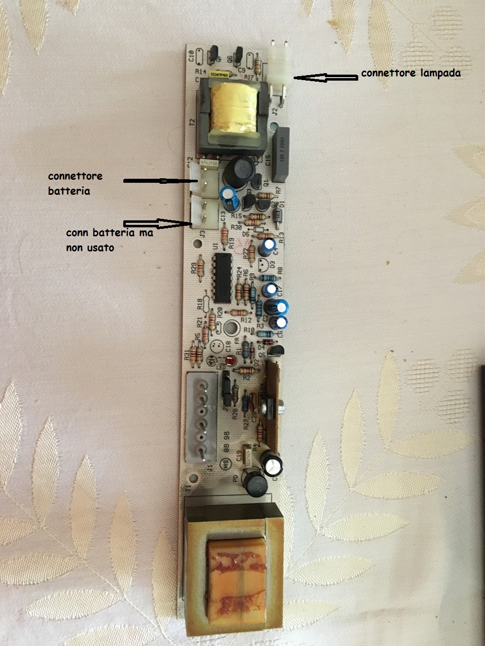

che componente è come verificare ?
guarda foto , per capire quello che ho scritto sopra grazie

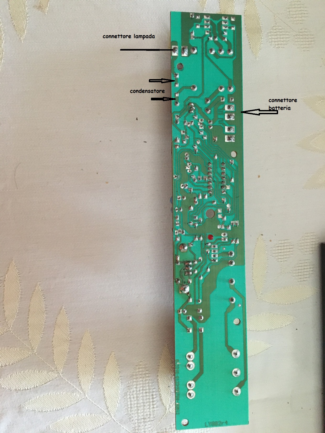

Su quel condensatore c'è scritto 330 J 2000 , non 300 J 2000 e dovrebbe essere se è così la scritta da 330 pF 2 kV, ho detto se è così perché davanti a 330 potrebbe esserci un puntino, dalla foto non si vede bene, controlla.
Anche al mio primo post non mi hai risposto in merito alla disposizione dei collegamenti ed inn particolare ti avevo chiesto a cosa serviva quel connettore a due pin che è in testa alla scheda, mi par di capire che è quello che alimenta la lampada.
Allora fammi capire le funzioni di tutti i connettori e dove è attaccata la batteria .

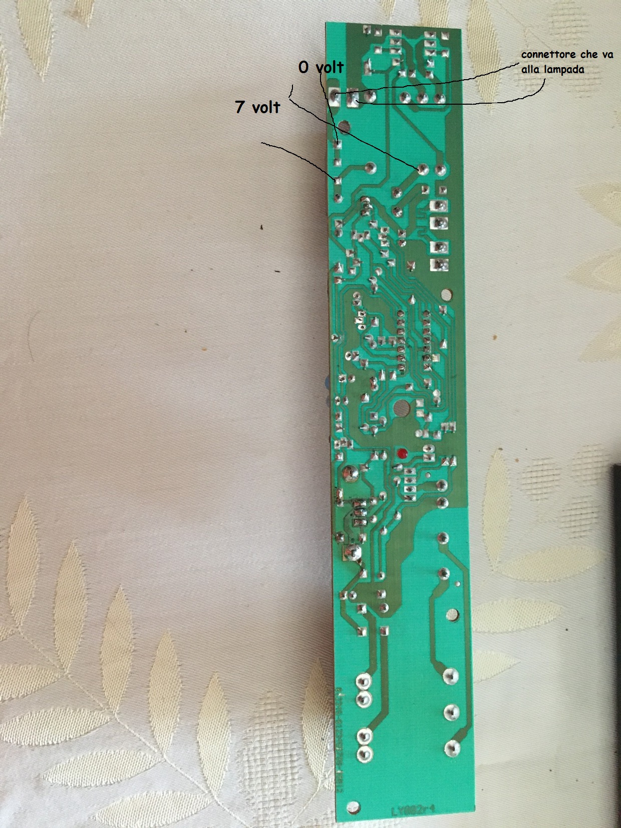

Però ho scoperto una cosa , ho misurato l'uscita del trasformatore piccolo che sta dove vi è l'alimentazione della lampada e con i puntali all'uscita leggo una tensione di 7 volt , se però lascio un punatle sul trasf e l'altro lo metto sul prima piedino del condensatore poliestere quello che vedi sulla scheda con la scritta 300 J 2000 leggo ancora 7 volt ,ma se sposto il puntale sull'uscita del cond , non leggo nulla . significa che il condensatore non è buono ??? grazie mille
Sei andato a misurare una tensione alternata con il tester in tensione continua.

silviolatina10 ha scritto:..... ma ritorno a far presente che l'uscita del trasformatore che vede accanto al C15 dalla pista va al condensatore C15 , e in serie a questo condensatore va al morsetto dove è collegata la lampada , se tra tras e prima saldatura del c15 leggo 7 volt , e poi sull uscita del c15 leggo zero , come fa ad accendersi la lampada ???
Ricordati che quella lampada si innesca con una tensiona AC molto alta , credo intorno a 400 V, perciò quella tensione di 7 V DC che misuri sul trasformatorino non è la tensione di lavoro del circuito.

si esatto ho letto male il condensatore è 330 , non c'è alcun puntino davanti .
si la misura l'ho fatta erroneamente in dc
quindi non è quello il problema ?
ora ti posto una foto con le descrizioni dei connettori

Che tipo di transistor sono Q1,Q2,Q3,Q4 ed anche U1.

allora Q1 -Q2 - Q3 sono BC337
Q4 è un SDH 882 ( sostituito )
U1 era un BA10339 , l'ho sostituito e mi hanno dato come equivalente un LM339N
