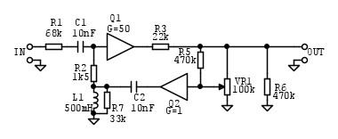

gill90 ha scritto:
Foto UtenteBrunoValente lo schema corrisponde, io credo che l'incongruenza nasca dal fatto che analizzi la variazione di impedenza solo dal punto di vista dell'influenza sull'ampiezza d'uscita.
In pratica, quando parli di variazioni di pochi dB che non dovrebbero sentirsi apprezzabilmente, in realtà non consideri che quel tipo di retroazione è fatta per essere in qualche modo "controllata" in maniera tale da variare l'andamento della funzione di trasferimento in modo ben preciso...
Ma a me sembra proprio che il controllo della funzione di trasferimento non possa dipendere molto dal valore del potenziometro e, soprattutto, non mi sembra che l'aggiunta del resistore in parallelo al potenziometro possa avere un grande effetto per il fatto che il potenziometro è pilotato da una sorgente che ha una impedenza interna piuttosto bassa rispetto al valore del potenziometro.
Ho ridisegnato lo schema sfrondandolo delle cose che non servono ai fini della comprensione del funzionamento
Come vedi la variazione che può subire la funzione di trasferimento a causa del potenziometro dipende solo da quanto il valore di R3 (22k) è più piccolo del valore del potenziometro.
A valle del potenziometro c'è Q2 che fa da buffer con impedenza di ingresso molto alta, quindi da valle il circuito non si accorge di quanto vale il potenziometro.

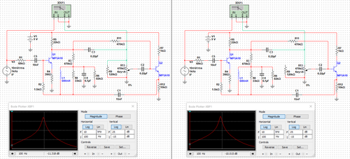

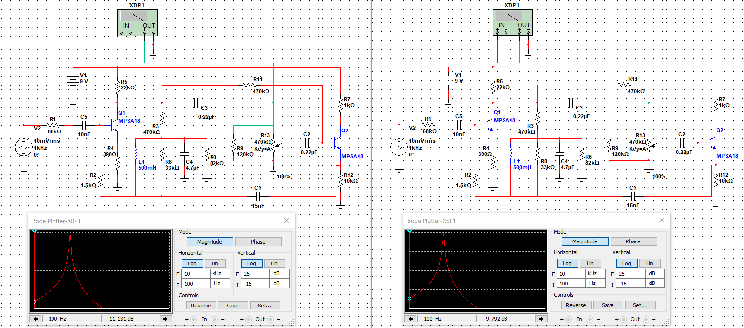

Inoltre ho provato a simulare il circuito con Multisim e ho plottato la f.d.t. nelle varie condizioni: con il potenziometro impostato a 0%, 5%, 10%, 50%, 100% sia con il resistore da 120k in parallelo al potenziometro da 470k che con il resistore da 120k scollegato dal potenziometro da 470k emi pare che le differenze siano davvero minime come pensavo.
Nelle immagini che seguono a sinistra c'è la f.d.t. con il resistore collegato e a destra nelle stesse condizioni con il resistore scollegato
Potenziometro a inizio corsa
Potenziometro al 5% della corsa
Potenziometro al 10% della corsa
Potenziometro al 50% della corsa
Potenziometro al 100% della corsa

Ebbene sì, non duole affatto dirlo... Foto UtenteBrunoValente ha ragione!
Mistero risolto, nonostante sia venuto finalmente in possesso del resistore da 120 kohm non lo ho messo in parallelo al potenziometro, ho lasciato i 110 kohm messi l'altro giorno aggiungendo però un interruttore per inserirli o escluderli, ho provato più volte e l'effetto wah non cambiava percettibilmente; complici gli oltre 12 anni di inutilizzo e conseguente disabitudine alla timbrica originaria e una situazione non ottimale (avendo a disposizione solo un amplificatore scassato con più rumori di fondo che altro) il "wah" che sentivo col resistore in parallelo non era diverso da quello col potenziometro sostituito tout court :oops: :cry:
ma allora dove era il problema?
Il problema risiede nel dannatissimo potenziometro del pedale volume che ha sì un valore di 470 kohm ma inserito nel Crybaby in modo che a pedale tutto giù andasse a zero (come era l'originale da 100 kohm) al massimo della escursione (pedale tutto su) arriva solo a ca. 170 kohm, ora quel valore in sé, come dimostrato da Foto UtenteBrunoValente non è importante, quello che è importante è che sfruttando solo quella porzione della corsa l'andamento logaritmico della curva va praticamente a farsi benedire stravolgendo la risposta del pedale e quindi il buon funzionamento dell'effetto :-x
Percui non c'è praticamente soluzione, per ripristinarlo occorre il potenziometro nuovo (o riuscire a sistemare quello "rotto").

Bravo Foto UtenteBrunoValente! Io invece avrei detto che le differenze (seppur piccole) sarebbero bastate per percepire qualcosa di diverso sull'effetto, in particolare la variazione della frequenza centrale della campana del notch. Ma le simulazioni mi tornano tutte, solo credevo che l'effetto percepito sarebbe stato rilevante.
BrunoValente ha scritto:Come vedi la variazione che può subire la funzione di trasferimento a causa del potenziometro dipende solo da quanto il valore di R3 (22k) è più piccolo del valore del potenziometro.
Su questo siamo d'accordo, infatti la sostituzione da 22k a 18k servirebbe solo a normalizzare i due guadagni di pedale aperto, ma è poca roba.
Quella che influisce di più, secondo me, è la resistenza da 470k in parallelo, che dovrebbe essere alzata per adattare l'equivalente parallelo visto nelle due configurazioni.
Ma anche qui, se la variazione alla fine è impercettibile stiamo parlando più di finezze che di modifiche funzionali.
claudiocedrone ha scritto:al massimo della escursione (pedale tutto su) arriva solo a ca. 170 kohm
Se al fin della fiera la modifica non la avverti (cioè se la differenza tra le due campane simulate è a tutti gli effetti impercettibile), puoi provare a fare questa cosa: cortocircuita i due terminali del potenziometro che non arrivano a fine corsa, e metti in serie all'intero potenziometro una resistenza da 100k (ma potrebbe anche essere qualcosina di diverso).
Non è un bijoux ma secondo me funziona, nel caso prova e facci sapere.
