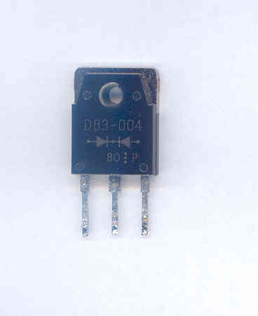

Nell'alimentatore PC ho trovato il componente qui in foto, che a prima vista sembrerebbe uno schottky, ma non trovo dati su Internet e quindi senza caratteristiche tecniche NON saprei se fosse adatto al PWM.
La sigla è D83-004 , poi i simboli di 2 diodi speculari, più sotto 80 : P :roll:
A Voi dice qualcosa ? :roll:

Con Google l'ho trovato, si tratta di un 30 Ampere con 40 volt di tensione inversa di picco, scritto in Japponese :) costruttore Fuji, controlla prima che sia buono, col solito multimetro messo come prova diodo oppure col tester nella portata ohm x1
ciao!

Si confermo, dovrebbe essere adatto (se ancora "vivo"), ha solo una corrente di "reverse" un po' elevata, ma per quel che serve a te non importa molto.

Lo schottky l'ho provato con un tester e CONDUCE nel senso giusto, ma non saprei se sia il metodo giusto per provarlo :^o
Eventualmente vorrete delucidarmi ............... !!! =P~

scusate l'intromissione, per quanto concerne la verifica del diodo schottky è valida la procedura come per il diodo al silicio utilizzando un tester per la verifica del diodo, poiché il diodo schottky ha una caratteristica corrente -tensione simile a quella dei diodi al silicio, ha si una giunzione di materiale differente (metallo -semiconduttore ) ed una tensione di soglia inferiore intorno a 0,34 V.

Come immagino ti avranno già risposto gli altri, per vedere se un diodo è ancora buono o meno con un semplice tester puoi eseguire le seguenti verifiche:
a) Mettere il tester sulla posizione prova diodi mettere il puntale positivo (rosso) sull'anodo del diodo e il negativo (nero) sul catodo e vedere cosa misura: in questo caso dovresti vedere la tensione di soglia del diodo a basse correnti (nel nostro caso poche centinaia di mV)
b) Mettere il tester sulla posizione prova diodi mettere il puntale positivo (rosso) sul catodo del diodo e il negativo (nero) sull'anodo e vedere cosa misura: in questo caso dovresti vedere circuito aperto (alcuni tester danno una tensione che è la massima che possono misurare, tipo 2.5V, altri scrivono OL, ossia open-loop... etc etc)
c) Mettere il tester sulla posizione misura resistenze (scala di kilo Ohm) mettere il puntale positivo (rosso) sull'anodo del diodo e il negativo (nero) sul catodo e vedere cosa misura: in questo caso forse potresti vedere un valore di resistenza non infinito (in quanto il diodo in questo verso conduce)
d) Mettere il tester sulla posizione misura resistenze (scala di kilo Ohm) mettere il puntale positivo (rosso) sul catodo del diodo e il negativo (nero) sull'anodo e vedere cosa misura: in questo caso dovresti vedere circuito aperto (anche qua i tester hanno vari modi per indicare tale condizione)
I primi due test sono i più significativi e devono dare il risultato che ti ho scritto.
Questo non ti da la sicurezza al 100% che il diodo sia "sano" ma è più che sufficiente (diciamo il 95%... :lol: )
