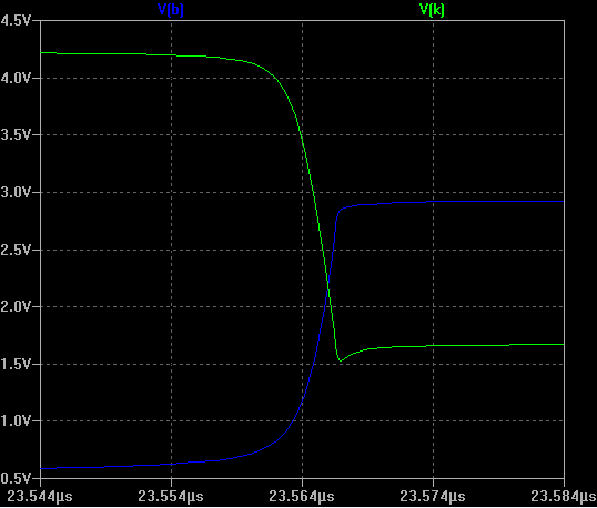

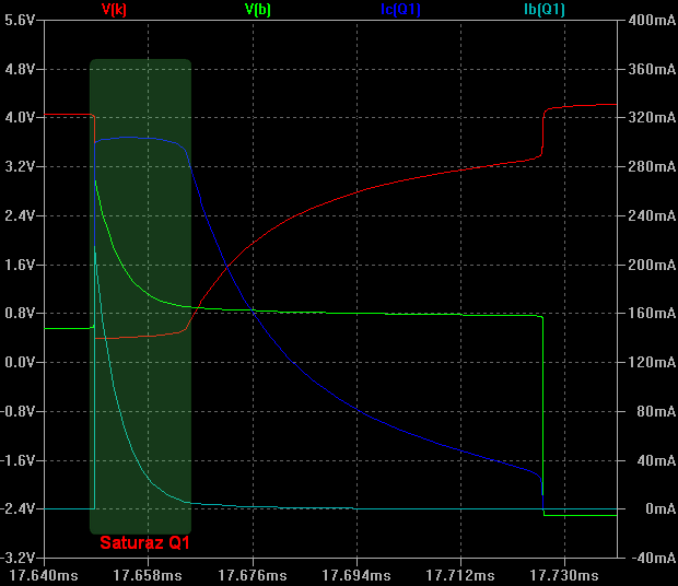

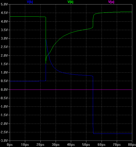

Proviamo a passare alla tensione sulla base e sul collettore di Q1
ecco i due andamenti simulati
con un'ingrandimento della discesa della tensione di collettore
a dire il vero nella simulazione con larghezza dell'impulso più elevata, tutto appariva più chiaramente, specie per la zona di saturazione di Q1, in questo secondo caso infatti Q1 non entrando in saturazione permette una maggiore velocità e riduzione della larghezza dell'impulso di uscita
... lo riposto per confronto
x dav.png (10.62 KiB) Osservato 1199 volte
comunque aspetto gli oscillogrammi di davidde per decidere se proseguire su quest'ultima definizione del circuito o rimodificarla :mrgreen:
