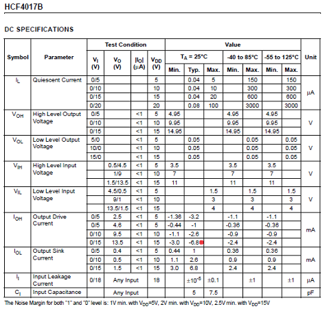

Ma il datasheet del 4017 riporta 1mA (max 2mA)....
(ho visto che uno schema postato da stinger1 metteva
tutti i LED su una sola resistenza da 1.5K, ma era poi stato scartato).
Capisco che ora i problemi sono altri, ma credo occorra poi risolvere
anche questo.

Se non sbaglio il 4017 manda a livello logico alto un' uscita alla volta. La resistenza può quindi (secondo me) essere una soltanto poiché percorsa sempre dalla stessa corrente, cioè quella riguardante: (Vout porta - cdt led)/R che come dicevo è all' incirca 7mA.
Il problema che portrebbe verificarsi è la rottura dei diodi spenti per eccessiva tensione inversa sopratutto se si tende a salire con Vdd.
Per quanto riguarda la massima corrente d' uscita sinceramente sto ancora cercando di capire perché questo limite sia di 1mA, a me guardando il datasheet non risulta (ma è facile che mi sbagli). Io solitamente quando devo accendere dei led tiro 5 o 6 mA e non è mai successo nulla. Non che questo fatto sia una garanzia, ma vedendo circuiti da me realizzati che funzionano accesi per giorni interi non mi sono nemmeno mai posto il problema... comunque verifico attentamente.

Si, sulla resistenza unica d'accordo, ma il problema della corrente di uscita
è stato anche sollevato da IsidoroKZ e da RenzoDF in questo topic

Si avevo letto anch' io, da quanto ho appurato adesso con l' aiuto di RenzoDF è "soltanto" un problema di datasheet differenti.
Con i componenti che ha stinger1 che sono HCF4017 (della ST) la corrente massima erogabile è di 6,8mA come mostra il datasheet:
EDIT:
Nel datasheet ho segnato la corrente relativa ad una alimentazione a 15V e non a 10V come stiamo lavorando con questo circuito. In questo caso la corrente risulta di soli 2,6mA ma secondo me non dovrebbe rappresentare un problema comunque.
EDIT:
