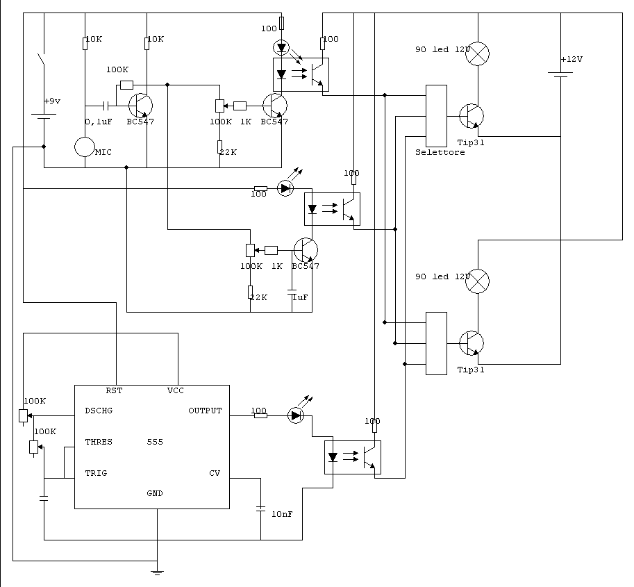

s si ok grazie ma come posso risolvere il problema che dicevo prima cioè quando riduco la sensibilità i led si accendono ma meno luminosi
Esiste un sistema per far accendere sempre i led al massimo della loro luminosità anche riducendo la sensibilità?

All'inizio di questo thread avevamo fatto un lungo discorso sui filtri,
che però non è stato poi applicato nel circuito, che è rimasto quello
originario con ingresso passa-alto e selezione di "sensibilità" (cioè
livello di segnale a cui fare accendere le luci).
Per un effetto più selettivo, si può pensare ad un filtro a banda
ristretta (che rilevi quindi solo alcune frequenze) e che faccia
accendere al massimo le luci in corrispondenza solo di quelle.
Si tratta cioè di interporre un filtro passa-banda (da definire)
fra i 2 transisor.
E' questo che intendi?

Messaggioda Foto Utentepierfrancis » 25 apr 2010, 23:25
Ma quindi utilizzando un filtro passa banda limito solamente la banda e non l'intensità come invece succede con il potenziometro?

Direi di sì. Ma occorre sapere che banda di frequenze
conviene considerare per avere il risultato migliore.

Messaggioda Foto Utentepierfrancis » 26 apr 2010, 19:28
io avevo pensato uno schema tipo questo

Messaggioda Foto Utenteg.schgor » 26 apr 2010, 19:43
Sì, può andare (ma non capisco la doppia lampada:
col selettore non ne selezioni una? perché la seconda?)

Messaggioda Foto Utentepierfrancis » 26 apr 2010, 21:54
Due lampade diverse ognuna delle due può prendere il segnale da una delle tre uscite.
Nelle tre uscite c''è un led che indica lo stato
Esiste un componente con tre vie in ingresso e una in uscita ?

pierfrancis ha scritto:Esiste un componente con tre vie in ingresso e una in uscita ?
Ci sono deviatori a levetta a 3 posizioni.

Messaggioda Foto Utentepierfrancis » 26 apr 2010, 22:41
se sono più di 3 devo usare un commutatore?
