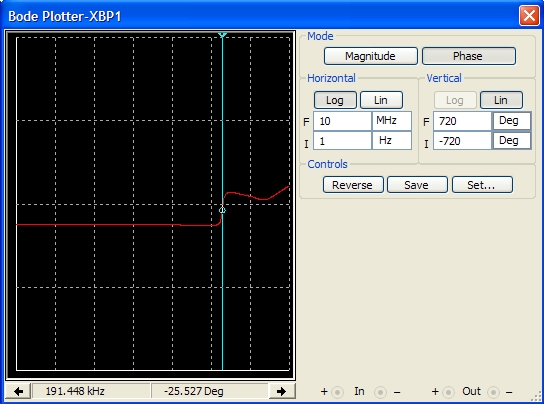

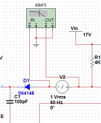

IsidoroKZ ha scritto:...Basta mettere un generatore AC, evidenziato in blu, in serie all'anello di retroazione, in un punto con un forte disadattamento di impedenza, poi si calcola il rapporto (lo si fa calcolare da spice con una analisi AC) -Vy/Vx (anche loro in blu) e quello e` (una buona approssimazione di) il guadagno di anello, modulo e fase...]
Si puo' fare con il bode plotter mettendo l' ingresso su Vy e l' uscita su Vx?
Foto UtenteTardoFreak
73,9k 8 12 13
Messaggi: 15754
[72] Re: Alimentatore regolabile in tensione e corrente
Messaggioda Foto UtenteTardoFreak » 6 mar 2011, 3:56

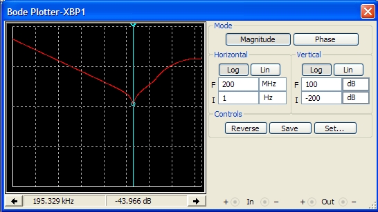

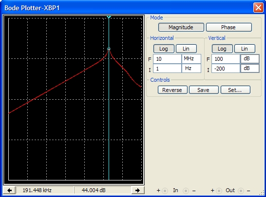

L' ho fatto
ed ho ottenuto questi due grafici.
Non so cosa pensare.
Edit: 44 dB equivalgono ad un guadagno di piu' di 10000 volte. Mi sembra un valore esagerato.

Non so cosa sia il bode plotter, ma secondo me hai invertito IN e OUT :-)

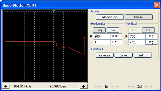

Ho scambiato In e OUT e ho anche aumentato il range di frequenza
Dio mio come mi sento imbranato! :(

Cerca la frequenza dove il guadagno vale 1, e guarda la fase a quella frequenza. Quello e` il margine di fase.

Ieri sera ero troppo stanco. Oggi ho riguardato bene la cosa. Ho collegato un carico Resistivo con R=5\Omega e L = 330 mH. In questa condizione interviene la limitazione di corrente. Ho quindi misurato la fase dove il guadagno e' 0 in tre condizioni:
Solo anello di tensione
f1 = 5554 Hz \phi = 50°
f2 = 17,93 MHz \phi = -75°
Solo anello di corrente
f1 = 8471 Hz \phi = 90°
f2 = 6,893 MHz \phi = -52°
Facendo lavorare i due anelli insieme la curva e' identica a quello di corrente evidentemente perche' il circuito effettivamente limita in corrente.
Edit!: ho poi sostituito il darligton con un regolatore LM338 e di punti in cui guadagna 0 ce n'e' uno solo in tutti e due i casi: f = 5554 Hz \phi = 90°
