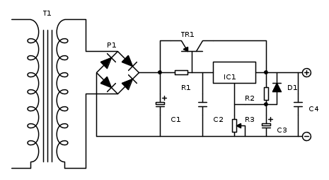

Foto Utenteimac27usa, segui il condiglio di Foto UtenteIsidoroKZ, compralo già fatto.
Ti costa meno e non rischi la pelle.
In ogni caso, se proprio vuoi farlo da te sei partito male, se vuoi arrivare a 30V in uscita devi mettere un trasformatore 220/24 V.

@posta10100 grazie della risposta qundi mettendo un trasformatore 230/24 vac ottengo 30v in uscita poi con il potenziometro varia la corrente fino a 1,2volt ma io volevo sapere se i valori dei componenti sono giusti aiutatemi voi

Penso tu abbia letto i post precedenti nei quali tutti ti consigliano di prendere una strada diversa dall'autocostruzione che, tra l'altro, ti costerebbe in termini economici molto di piu' di quanto spenderesti comprando un alimentatore nuovo garantito e collaudato. (il solo trasformatore costa sui 40/50 euro)
Per quanto abbia cercato di aiutarti in tutti i modi, vedo da quello che scrivi che l'unica cosa giusta e' quella che hai rilevato dallo schema e cioe' che il regolatore e' un LM317.
Per tutto il resto e' buio pesto!
Voglio comunque darti un'ultima possibilita' di riprovare facendo riferimento allo schema che segue nel quale ho numerato i componenti (almeno si capisce a cosa ti riferisci).
