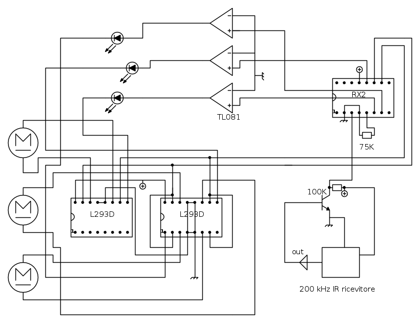

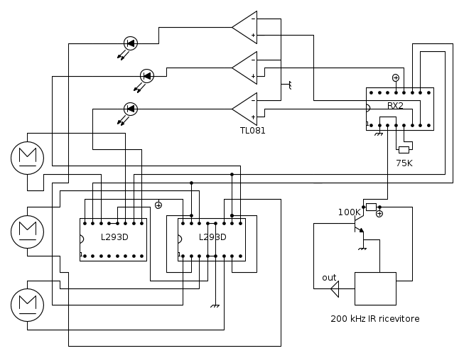

sì, Foto Utentemarco438ho trovato un po' di tempo e finalmente ho riguardato il circuito.per quanto riguarda il joystick lo puoi usare ma devi avere solo i pulsanti; non si può usare l'analogico.il circuito che ti ha mostrato Foto Utentemarco438 nelle prime pagine non lo puoi usare perché come spiegato da altri le frequenze si accavallano così da combinare un pasticcio nei ricevitori. posto lo schema, ricontrollato.

li puoi usare ma è sempre un segnale digitale che trasmette non analogico. quindi lo aziona ma non ti va a regolare la velocità del motore. per farlo dovresti usare un trasmettitore analogico ed è un lavoro molto laborioso.
