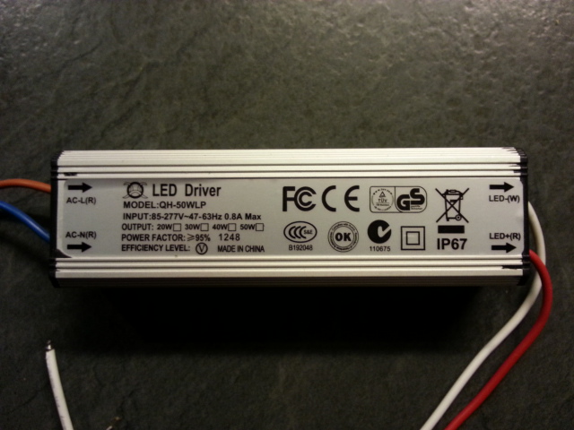

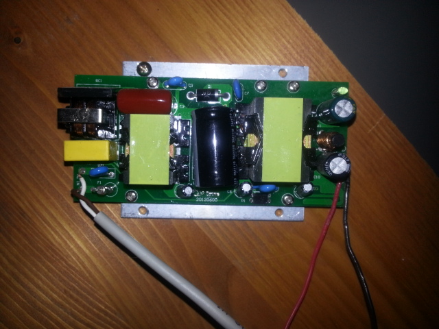

invia qualche informazione sul driver usato per alimentare i led.
si puo' tentare di dimmerare direttamente il driver, senza ulteriori circuiti esterni.
altrimenti usa il circuito che ti è stato proposto, facendo attenzione che quello che definiamo
driver non sia un semplice alimentatore, nel qual caso potresti rompere il led.
se non sei sicuro, metti in serie al led una resistenza da 4,7ohmm 5w. e fai qualche prova .

[80] Re: dimmer mega led
Messaggioda Foto Utentemicky861 » 3 mag 2013, 12:07
ciao, le uniche info che posso darti sono queste due foto. uno è un driver da 80w 2400mA (scarenato), l'altro è un driver da 50w 2100mA ip67 quindi resinato. al massimo posso fare altre foto.
