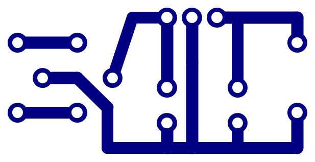

Il millefori non è nel DNA di Foto Utenteantonyb e men che meno i collegamenti volanti :mrgreen:
Ma quel PCB è enorme, se lo riduci (di parecchio, ad es.3x2cm), sarà più facile trovargli un posto.
Se disponi il 7812 sul bordo del PCB sarà più comodo fissarlo a telai dissipatori.
È cosa sempre sconsigliabile, ma, visto il limitato numero di componenti e conseguente leggerezza si potrebbe anche pensare di far sorreggere il PCB (ridotto) dal 7812 senza ulteriori supporti.

Quel PCB si puo' ridurre di piu' della meta' e poi ti sei scordato le piazzole per l'ingresso della alternata .

Heeheh, hehe, peccato che ho finito, infatti avevo pensato a fissare il 7812 sulla scocca del sinto, ma avevo capito che c'erano le masse e non si poteva infatti mi sembrava strano..
mi tocca rifarlo perché l'uscita 12v è più in fuori del 7812..
Ecco 18mm x 38 mm vi piace ora? ristampo?

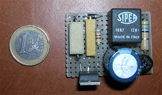

Quel PCB si può ancora ridurre di parecchio come ingombro, accorcia quelle piste, che senso ha farle così lunghe e tenere i componenti così distanti? Nella figura spero che sia un po' ingrandito, le misure reali quali sono?
A titolo di esempio guarda questo circuito di una lampada di emergenza con un L200, ben più complesso del tuo:
Senza titolo-2.jpg (82.34 KiB) Osservato 1073 volte
e forse si poteva ancora ridurre ;-)

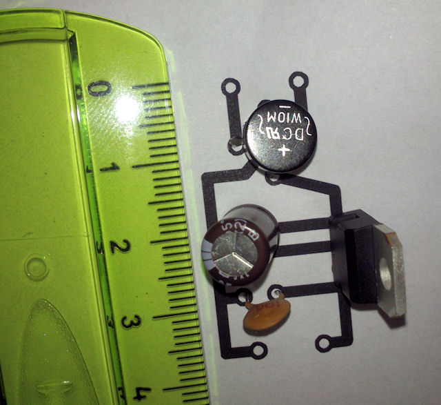

Messaggioda Foto Utenteantonyb » 18 set 2013, 10:07
Come ho già detto le misure sono 18 mm x 38 mm, penso che va bene ragazzi non cerco mica la perfezione.
Quindi per fissarlo dal 7812 mi serve una rondella in plastica? ma non deve dissipare?
I poli vanno bene? il 7812 va bene per fissarlo in quel modo?
Posto una foto con i componenti..

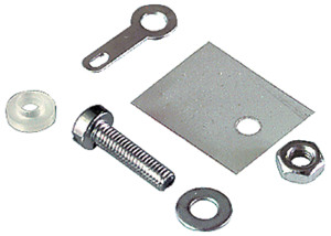

Allora per fissarlo alla parete ti serve quanto si vede in foto:
a parte il terminale a saldare in alto.
Di quali poli stai parlando?
P.S. non avevo visto la foto. Si va tutto bene e, visto che hai fretta, stampa ed assembla :mrgreen:

antonyb ha scritto: Quindi per fissarlo dal 7812 mi serve una rondella in plastica? ma non deve dissipare?
Come ho detto servono rondelle apposite e la pasta termoconduttiva.

Quel prodotto in foto si trova facilmente?
Si va tutto bene, stampa pure il tuo PCB.
Si, gli isolatori sono di facile reperibilita'.
