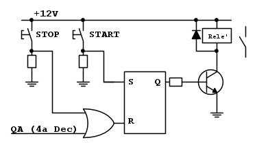

Tu immagini in serie al motore un interruttore
ed un transistor che lo inseriscono o disinseriscono.
Ma normalmente un transistor non è in grado di pilotare un motore
(se non piccolissimo) . Inoltre il FF va inizializzato (come
giustamente osservato da Foto UtentePietroBaima e deve dare
in uscita un segnale che normalmente manda in saturazione il transistor.
Per queste considerazioni propongo allora un controllo del motore
con 2 pulsanti:
Il contatto del relè va a sostituire il tuo, messo in sere al motore.
Foto Utenteg.schgor

Messaggioda Foto UtenteLinrush » 30 gen 2014, 12:07
Non ho ben capito l'uso della or nel reset e gli interruttori start e stop. Inoltre come mai la resistenza in uscita Q?

Messaggioda Foto Utenteg.schgor » 30 gen 2014, 12:13
Rispondo alle ultime domande.
-Infatti non abbiamo ancora visto il circuito di reset ad ogni secondo
Finiamo prima il conteggio e l'arresto per massima velocità.
-QD rappresenta l'8 ed è sul suo fronte negativo (cioè in corrispondenza del 10)
che si ha il "riporto" alla decade successiva.
-In realtà usiamo anche la 4a decade, anche se solo la sua uscita QA (=100g/s),
per pilotare il FF che controlla il motore.

Messaggioda Foto Utenteg.schgor » 30 gen 2014, 12:26
Linrush ha scritto:Non ho ben capito l'uso della or nel reset
Il motore deve poter essere fermato anche manualmente (pulsante STOP)
che quindi deve essere messo in OR al comando di arresto per massima velocità
Linrush ha scritto:come mai la resistenza in uscita Q?
è la resistenza che si mette sulla base del transistor per limitarne la corrente
Foto Utenteg.schgor

Messaggioda Foto UtenteLinrush » 30 gen 2014, 12:38
Ok. Se ragiunge 100 giri o pigiamo il pulsante mandiamo un segnale di RESET al FF che porta l'uscita Q a 0, qui come si attiva il transistor e il relè?
Se il pulsante non è premuto e non abbiamo 100 giri in Q rimane quello che c'era in S, ovvero 1 perché START è on. In uscita Q abbiamo 1 e quello che era chiuso adesso è aperto o viceversa.
Seaccidentalmente pigiamo sia stop che start avremo 1 1 e in questo caso che si fa?
