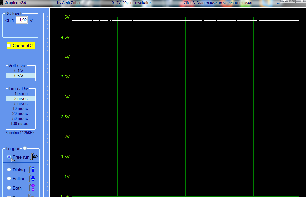

Messaggioda Foto Utenteultrasound91 » 9 gen 2015, 2:06
Ho fatto questo test:
- Pin del microcontrollore impostato in PWM allo 0%, invertito.
- Source de mosfet collegato a 5 volt, gate collegato al pin del microcontrollore tramite una resistenza da 2.2k,
drain collegato alla sonda;
- resistenza da 47 fra gate e source del mosfet
ho:
- 5 volt in uscita dal pin del micro
- 5 volt sul source
- 5 volt sul gate
- 4,8 volt sul drain

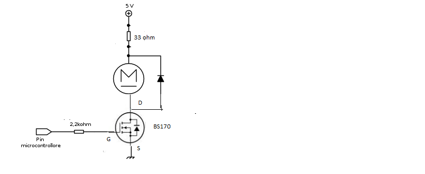

Messaggioda Foto Utenteultrasound91 » 9 gen 2015, 5:51
E' corretto questo circuito con il mosfet N? Non vorrei far danni alla prima accensione.
