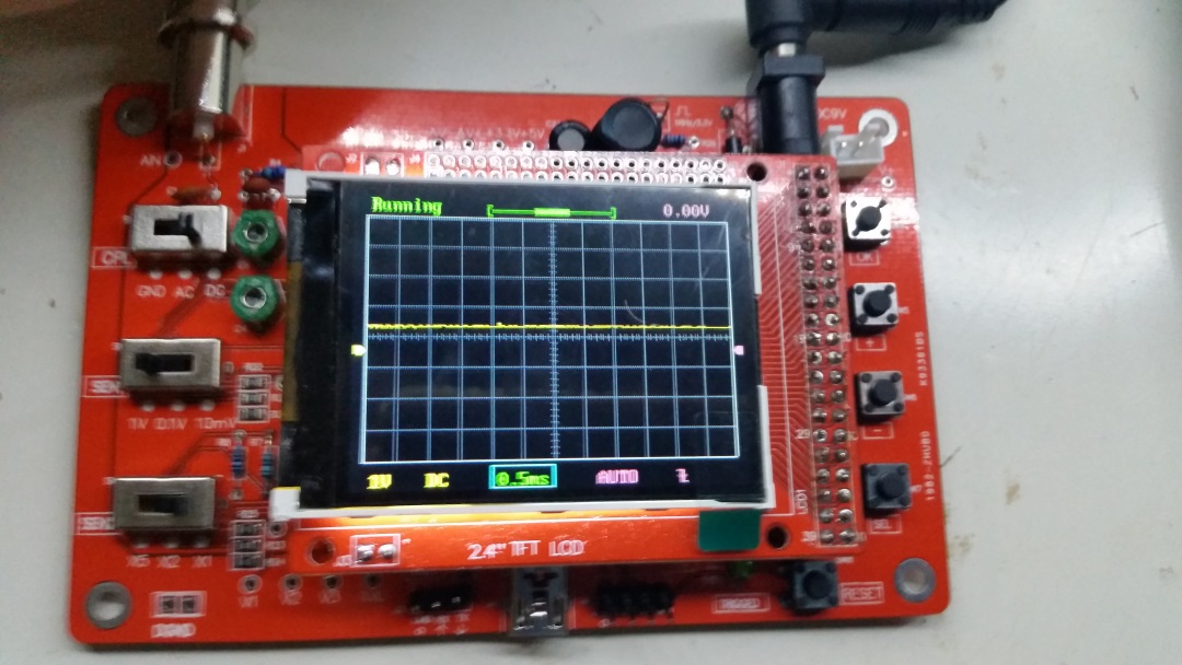

Messaggioda Foto UtenteFedib » 7 set 2016, 21:14
BrunoValente ha scritto:Togli il segnale dall'ingresso e assicurati che il valore della tensione continua sul punto TP3 (pin 8 di U2C) sia 1.6V, se è a posto non saprei cosa altro dire.
Come già detto andrebbe verificata l'ampiezza dell'onda quadra.
Si è 1.6V ad esclusione è l'mcu che ha problemi esistenziali che sf..ortuna

[72] Re: Oscilloscopio cinese
Messaggioda Foto UtenteBrunoValente » 7 set 2016, 21:23
Puoi provare a collegare in ingresso una pila da 1.5V, controllare cosa indica e verificare con il tester.

Messaggioda Foto UtenteFedib » 7 set 2016, 21:32
Allora TP3 con la pila da 1.5V sale a 1.7V e si vede questo

[74] Re: Oscilloscopio cinese
Messaggioda Foto UtenteBrunoValente » 7 set 2016, 21:40
Con i selettori messi come ti ho detto, applicando 1.5V in ingresso, la tensione di TP3 dovrebbe aumentare di 0.03V, per vederlo devi impostare il tester con un fondo scala di 2V.
Anche con la pila lo spostamento della traccia è molto inferiore a quanto dovrebbe essere.

[75] Re: Oscilloscopio cinese
Messaggioda Foto UtenteFedib » 7 set 2016, 21:45
Allora senza è 1.671V con la pila è 1.702V

[76] Re: Oscilloscopio cinese
Messaggioda Foto UtenteBrunoValente » 7 set 2016, 21:47
Infatti 1.702-1.671=0.031, quindi fino all'ingresso dell'MCU pare sia tutto a posto

[79] Re: Oscilloscopio cinese
Messaggioda Foto UtenteBrunoValente » 7 set 2016, 22:05
Ho guardato meglio, mi sono confuso, forse sono i trimmer capacitivi per la compensazione in frequenza dei partitori

[80] Re: Oscilloscopio cinese
Messaggioda Foto UtenteFedib » 7 set 2016, 22:07
Si esattamente , ma ora vorrei capire come hai fatto a stabilire che la parte chiamiamola "analogica" funzioni ? :mrgreen:
E se provassi ad aggiornare il firmware ? Oppure dici che è hardware il problema?
