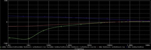

Messaggioda Foto Utentenandotp » 1 feb 2017, 12:53
Salve a tutti,
torno a scrivere perché non sono convinto dei miei risultati.
Ho seguito il link che ha messo Theremino e ho fatto le misurazioni che però non mi convincono!
Sbaglio qualcosa o va tutto bene?
N.B: questo è il caso in cui le costanti di tempo sono uguali e quindi ogni condensatore ha il suo valore
Grazie sempre per tutto l'aiuto O_/

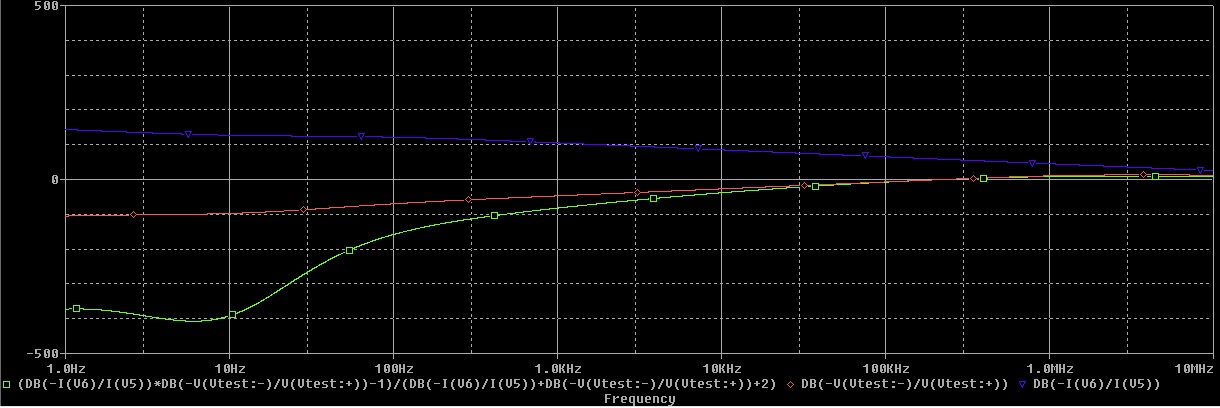

[78] Re: Circuito amplificatore a Banda limitata a due BJT
Messaggioda Foto Utentenandotp » 1 feb 2017, 16:29
Il grafico è quello relativo al caso dei condensatori tutti uguali solamente che vi era un errore nella connessione di C31 (corto). Comunque potete rispondere, ho visto che siete molto impegnati in altri argomenti,mica vi mangio :D

[79] Re: Circuito amplificatore a Banda limitata a due BJT
Messaggioda Foto UtenteMarkyMark » 1 feb 2017, 16:59
Mi sembra di vedere qualche errore nello schema di destra: C31 in corto e C71 collegato all'emettitore di Q1.
L'anello di retroazione in banda passante si chiude tramite R2, C5 determina la frequenza di taglio supriore del circuito e quindi si chiude per frequenza maggiori dei 220 kHz. Secondo me dovresti inserire i generatori nel ramo di R2. Non ho molto tempo questi giorni. O_/

Messaggioda Foto Utentenandotp » 1 feb 2017, 17:41
Grazie mille, ho visto gli errori e adesso ho corretto lo schema, in bocca al lupo per gli esami :D O_/
