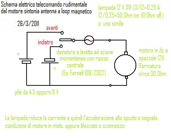

Messaggioda Foto UtenteMarcoD » 17 giu 2021, 16:40
Detto questo ti rispondo dicendoti che Arduino ha il compito di far ruotare un motore in senso orario ed antiorario
Ti ringrazio per la dettagliata spiegazione sul funzionamento del tuo sistema.
Mi permetto di suggerirti il circuito seguente, tratto dai miei archivi riservati, copiabile solo per attività prive di lucro.
Detto circuito è basato sull'innovativa scheda Arduino_Zero; penso che possa ispirarti per realizzare tutto quanto da te descritto.
Foto UtenteMarcoD
12,2k 5 9 13
Messaggi: 6696
[79] Re: PWM, DAC(risoluzione) e Arduino
Messaggioda Foto Utenteelfo » 17 giu 2021, 16:52
MarcoD ha scritto:Mi permetto di suggerirti il circuito seguente
Caro Marco, mi dispiace, ma hai violato il brevetto dell'azionamento dei motori del Frecciarossa 1000 "Pietro Mennea" che con i suoi 9,8 MW è l'elettrotreno più potente costruito in Italia ed è stato progettato per raggiungere la velocità di 400 km/h. (cfr.https://it.wikipedia.org/wiki/Frecciarossa_1000)
Il fatto di dover far ruotare il motore nei due versi e' dato dal fatto che quando e' arrivato a Milano, poi deve ritornare a Roma.
O no? :mrgreen:
